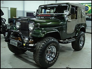

    Aproveitando o topico qual o nome desta cor?
    Cor original-atyaaaajgypxyjf-n2okjialn58ea6h8jqfmhwwecb3oa3k8mlednmpayrwrv9w-hlymqnrkvfrrmya892-dzheexyu5ajtu.jpg
    Ja vi em um outro topico falando que é o verde amazon da fiat, mas parece que é um pouco diferente.

    Então. falam de azul turqueza tahiti....
    Tenho uma Rural. e no documento consta verde...
    na verdade é Turqueza tahiti.
    Tem muito tom de azul...
    Seu jeep é do ano de 1972.. então ele é de fabricação Ford Motor..
    Com certeza tem uma chapa de aluminio rebitada no painel de fogo..
    Nela indica o ano de fabricação tipo motor. e cor....
    dá uma olhada se tem esta chapa de identificação.

    Antes da reforma que comecei em 2012, procurei a cor do eu jeep naquela chapinha dentro do cofre do motor, como o Antônio Umino disse, e pelo código era Azul Regata. Meu jeep é 1973.
    Pra confirmar, comparei com as cores do catálogo do pintor, e batia certinho. Então é muito provável que seja mesmo o Azul Regata.
    Não conhecia esse Azul Turqueza Tahiti, então pode ser também. São parecidos.
    Minha consulta foi por aqui:
    Jeep Guerreiro - Utilitários Willys e a mecanização militar brasileira: Identificação Utilitários Ford (1973-1983)
    Ford CJ-5 1973 - Trovão Azul
