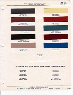

  • #173
    Usuário Avatar de Aristides Jr
    06/07/2009
    848
    Agradecimentos: 34
    Se fosse comparar com as cores originais de época, considerando CJ3-A 50-51 o que está com grade de 42 seria NASSAU CREAM e o último BEACH SAND.

    Excelente, ajudou a saber a cor original do meu CJ5 1963....
