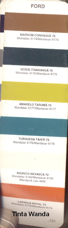

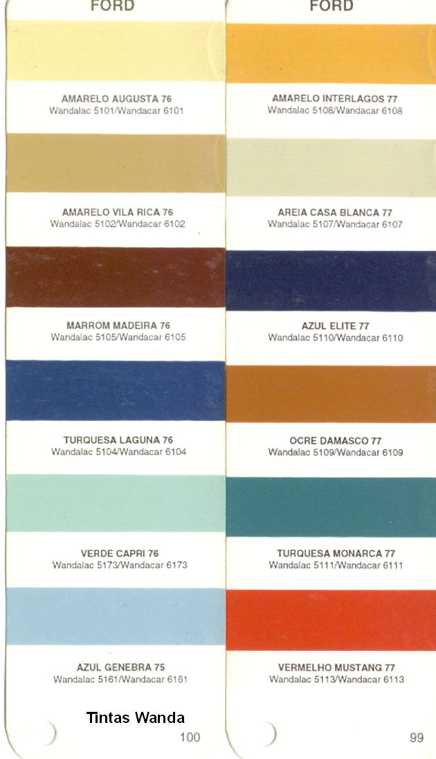

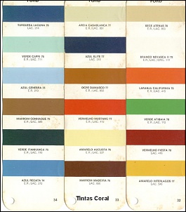

    olá a todos, obrigado pelas dicas, mas como o carro não é meu não sei se o cabra vai querer pintar da cor original (eu acho que é isso) da fábrica ou verde militar, mas de qualquer forma consegui um catálogo antigo e digitalizei as pgs do ano que ele solicitou não sei se ajuda ou mesmo se essas cores foram usadas nos Jeep's da época.
    O catálogo é meu se alguém precisar de alguma consulta é só pedir,
    Tintas Coral ano 1968 até 1988 e Tintas Wanda 1968 até 1992.
    Um abraço,
    Maurício.
    Miniaturas de Anexos Miniaturas de Anexos Cor original-cor1_181.jpg   Cor original-cor_155.jpg

    cor original
    Hugo, no catálogo que possuo, a tinta que mais se parece com a do seu Jeep é a "TurquesaTahiti", a imagem digitalizada é um pouco diferente da imagem real do catálogo, como normalmente o turquesa é variação do azul, acho que é por isso que seu documento está assim, mas que parece verde parece, esse é o típico caso que eu vivo brigando (no bom sentido) com minha mulher, pois ela é meio daltonica e confunde cores e ficamos discutindo, e para encerrar a discução eu diria a ela assim "ou é um verde azulado ou um azul esverdeado" e ela fica fula de raiva
    Um abraço,
    Maurício.

    Obrigado Mauricio,
    Um frequentador do antigomobilismo tinha comentado que nos anos setenta a cor da minha viatura era azul turquesa, você esta confirmando a versão e a dúvida que tinha da documentação está esclarecida. Para meus amigos que falavam que era um jeep "paraguaio" contarei a nova teoria daltônica do "azul esverdeado ou verde azulado".
