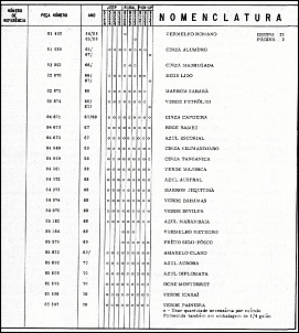

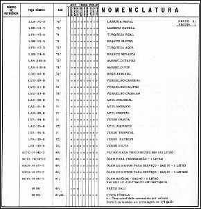

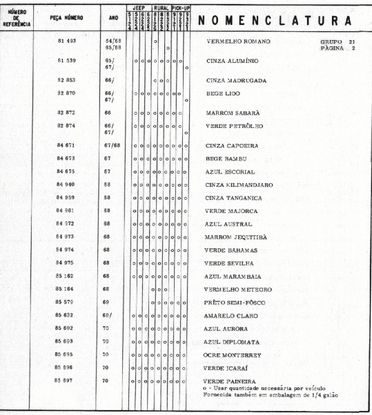

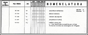

    Ou Azul Aquarius pelo ano, o meu é 1973.
    fonte: ruralwillys.tripod.com

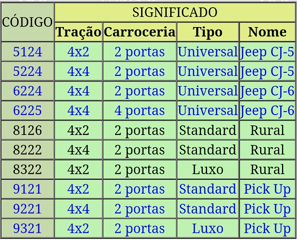

    Este ultimo a tabela é valida sòmente para os Willys Overland.. isto é até 1969...
    Pois no ano de 1970. passou a ter codificação dos Veiculos Ford...
    abçs
    abçs
    engraçado é que os códigos da ultima tabela batem com os códigos das tabela anteriores é nelas encontramos até o ano de 1972.
