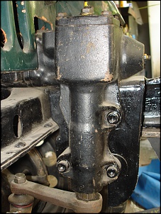

    Quanto ao pitman o que está na minha caixa é nesse esquema, o terminal entra de baixo para cima, como no seu cortado, mas ele é original assim, não foi modificado não.
    É isso que precisa?

    O que tenho é de omega, ele é levemete inclinado para cima, mas o terminal entra por baixo mesmo.
    De cima para baixo ai eu não conheço.....
    Tem de dar uma pesquisada e ver se encontra um pitman com bastante material.
    O elmer diz que faz isso ai com aquelas retificas manuais, da uma lida no tópico inteiro que tem alguma mensagem sobre isso.
    Ou então tem de mandar fazer uma ferramente com a inclinação do conico do pitman que vai usar, isso é o que eu acho.

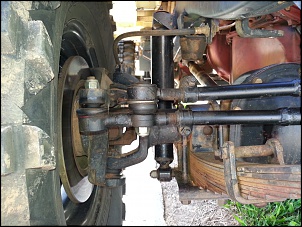

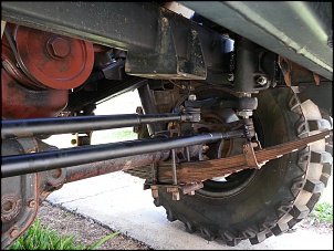

    Segue fotos do javali:

    Pelas fotos o trabalho ficou bem limpo.
    Sei que é tarde mas se o terminal entrasse por baixo do pitman era zero bumpster ai...
    Se isso te incomodar dá uma olhada no terminal da f1000 92 que acho que serve na sua caixa.

    Boa iniciativa, fiquei interessado no alargador.
    Pra melhorar faltou deslocar o suporte quadrado mais pra extremidade direita da barra inferior.
