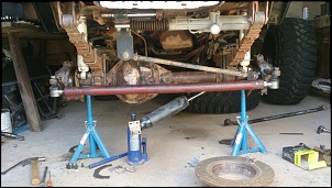

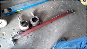

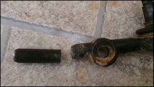

    Opa, chegando agora mas o assunto me interessa, pois estou namorando esta adaptação já tem algum tempo.

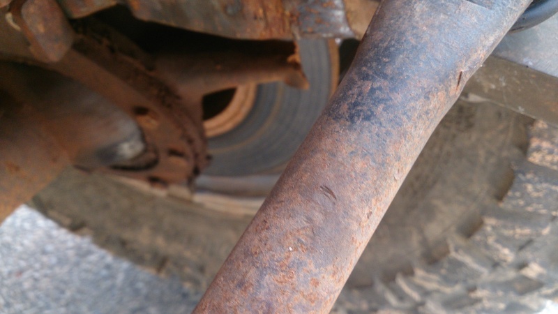

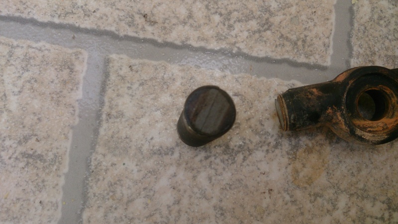

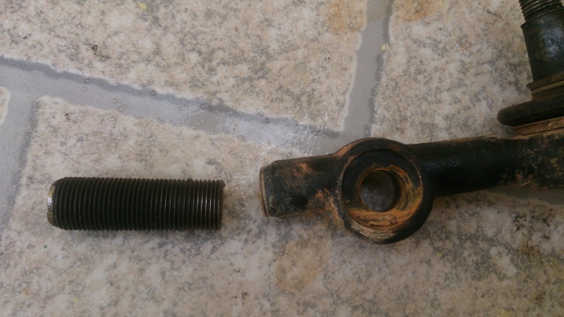

    Eu perdi a total confiança nos terminais do jeep pois um simplesmente quebrou comigo. A sorte que eu estava devagar e dentro da cidade. Só percebi que o jeep encavalou na dianteira e parou. Desci pra ver a barra estava caída no chão. Segue as fotos do dito cujo.
    Então agora penso em passar para um terminal maior, já cheguei a olhar do MB1113 mas são muito grandes.
    No meu caso tenho pneus 35", DH, e Bloqueio de diferencial pra ajudar a pesar mais um pouco.
    Há muitos anos atrás eu usava um outro bracinho cônico no lugar do original, preso naqueles 4 parafusos em cima do munhão, porém sempre afrouxava os 4 parafusos, quando não os quebravam. Por isso penso que fazer um high steer prendendo nos 4 parafusos da lateral do munhão, mais nos 4 em cima, e mais um no olhal original do jeep, tendo assim 3 pontos bem apoiados. Não quero abrir o olhal original com broca cônica pois já vi ele quebrar bem ali.

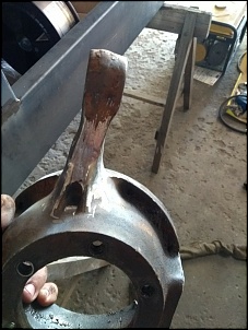

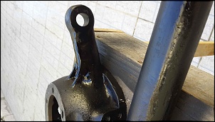

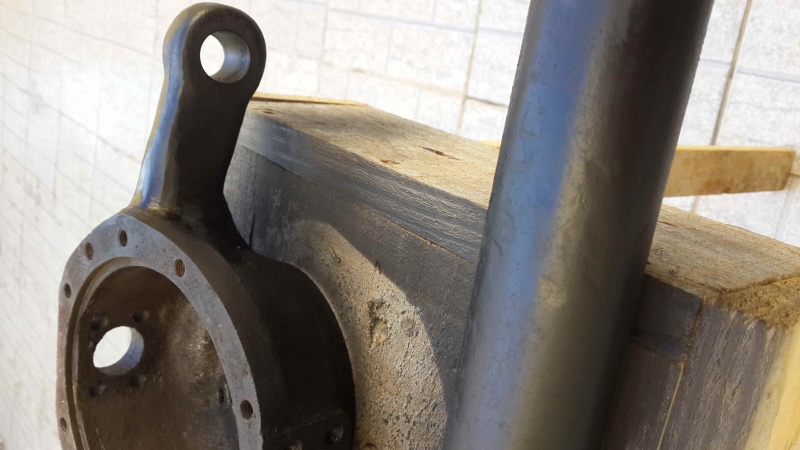

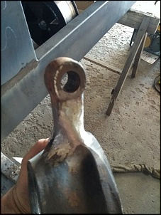

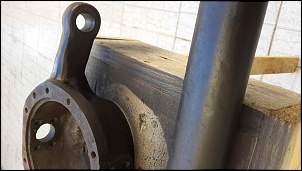

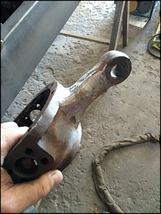

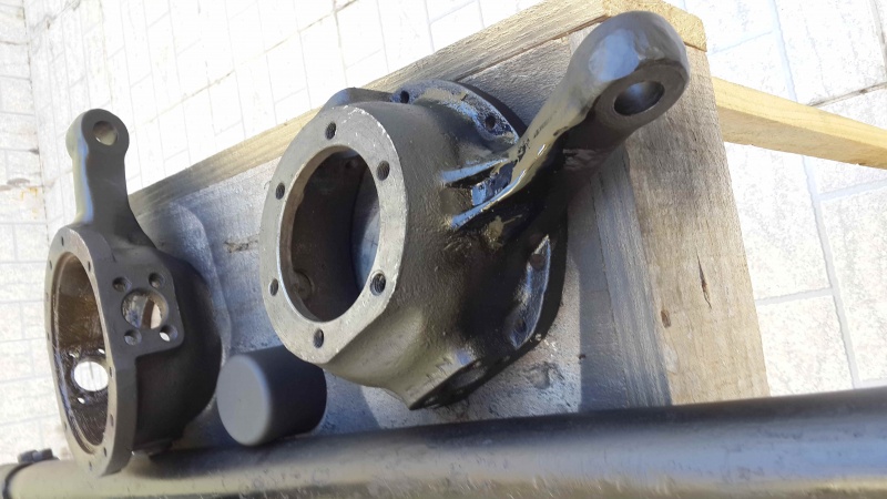

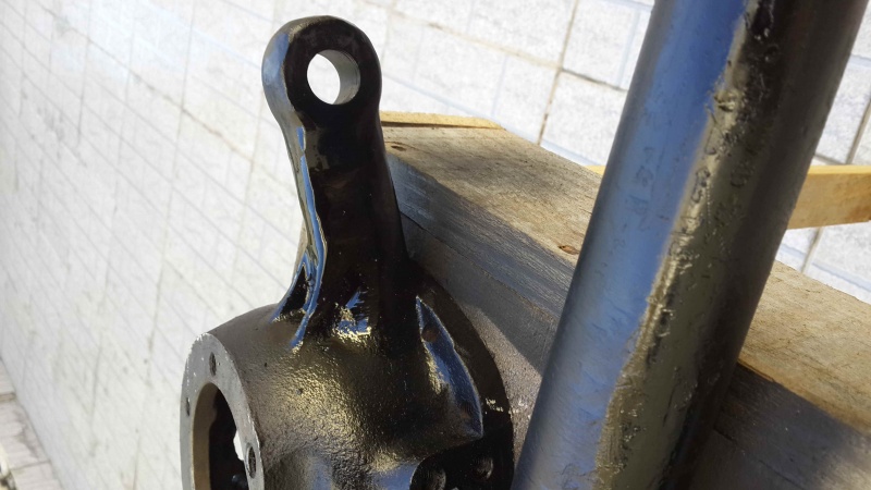

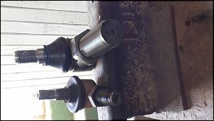

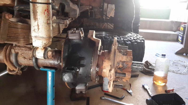

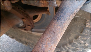

    Então, já que foi comentado neste tópico. Eu fiz a minha adaptação, só que fui mais radical, já passei tudo para o terminal do mb 1313. Ficou extremamente reforçado. Usei tudo dele, barra de direção, terminais, olhais e fiz um retrabalho nos meus munhões que ficou como se fosse original.
    Segue algumas fotos.

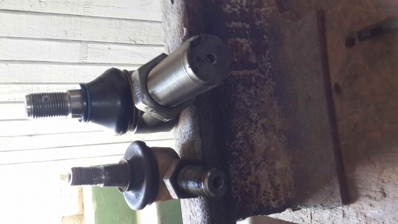

    Vejam a foto de comparação do terminal original do jeep e o novo terminal. O do 608 é pouca coisa maior que do jeep e achei que iria continuar com mesmo problema. Tinha que trocar de terminais a cada 3, 4 meses.
    Agora pelo menos vai durar bem mais.

    Olá Monge!
    Fiquei impressionado com o que fez com os munhões! Mucho Loco!
    A maioria das pessoas não recomendariam esta solda no ferro fundido.
    Como voce fez com a barra que liga da caixa até o munhão?

    Citação Postado originalmente por Aristides Jr Ver Post
    Olá Monge!
    Eu também fiquei receoso quanto a solda no munhão. Mas foi usado eletrodo específico para este tipo de solda, e o modo que foi feito jamais quebrará. Foi cortado os olhais originais, ficando o pescoço, no olhal do caminhão foi cortado em V para encaixar no pescoço original do munhão do jeep. Depois soldado tudo encaixado. Enfim deu este ar de original, porém extremamente robusto.
    Na barra que liga a caixa até o munhão foi soldado um olhal por cima da barra do caminhão, fazendo a ligação das duas.

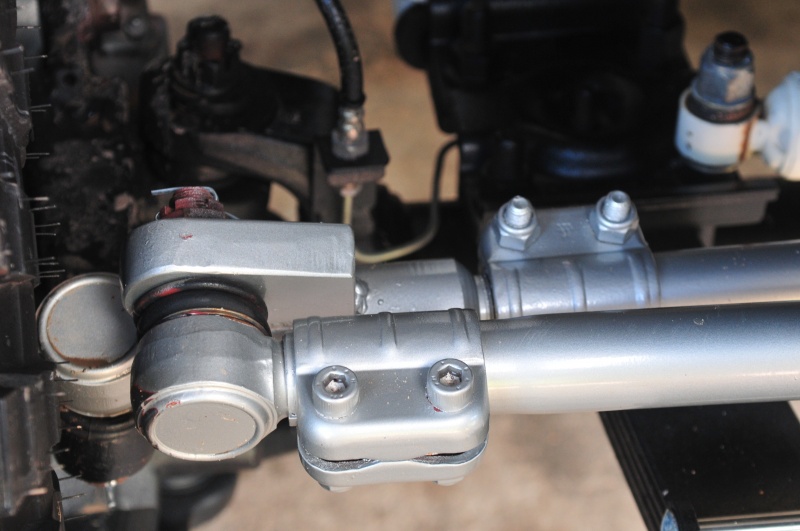

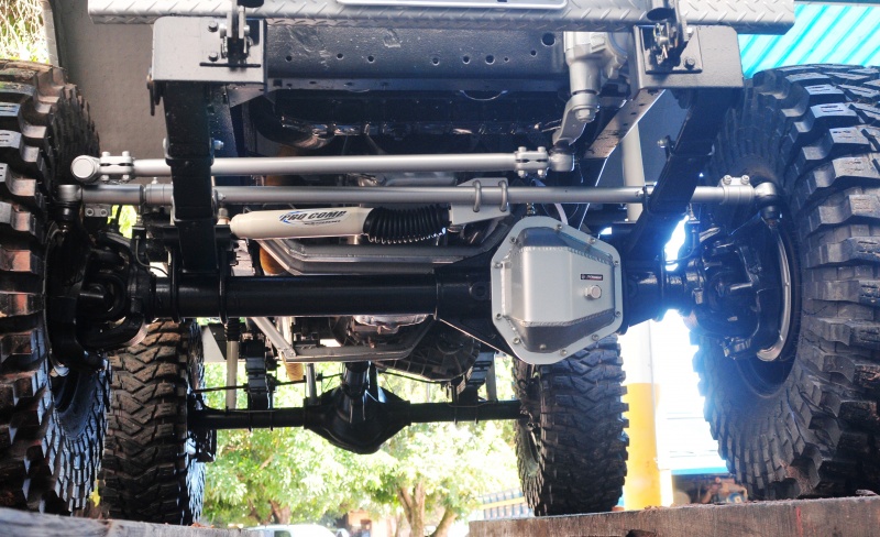

    Citação Postado originalmente por monge Ver Post
    Os de 608 aguentam o tranco.
    Usei os de 608 no CJ5 que eu tinha, com motor diesel e pneus 37, tive que trocar um terminal 5 anos depois.
    Na Band que tenho (spoa e pneu 33) uso os do 608 desde 2014 e já se foram 60 mil km rodados.
    No meu Jeep com Dana 60 e Pneus 40 eu uso os terminais de 1113 (fotos).

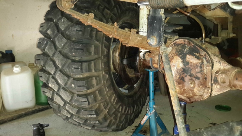

    Ah, quando eu medi a diferença é pouca do jeep para o 608, e como já cansei de trocar terminais de direção e 4 chegaram a quebrar comigo, resolvi fazer um sistema que não quebrasse mais. Tenho bloqueio de diferencial e pneus 35", fica muito pesado para os originais, e achei que um pouco maior não ia resolver muito. Então preferi exagerar e esquecer esta parte por um tempo... heehehehehehe
    É o cubo original do jeep, tenho só freio a disco e uso espaçador de roda, porem na foto não esta aparecendo.
