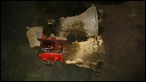

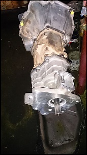

    A cx do opala é praticamente a mesma que do chevette com varias peças em comum.
    Na minha eu usei o eixo piloto do opala (c/ rolamento tb do opala) ao invés de cortar e emendar a do chevete e foi tudo P&P.
    Minha flange é DeepTec parece original.
    Miniaturas de Anexos Miniaturas de Anexos Caixa de Chevette no Jeep-cambio-007.jpg   Caixa de Chevette no Jeep-cambio-008.jpg
