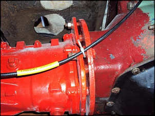

    caixa de chevette
    Iai pessoal como andam as obras?
    Sou mais um prestes a adaptar essa configuração, cx cheva X BF!
    Se alguém puder postar fotos da flange da capa seca e da posição das alavancas, ficarei grato!
    ai vão algumas fotos de celular do projeto.
    abraços.
    Miniaturas de Anexos Miniaturas de Anexos Caixa de Chevette no Jeep-03-03-10_154327.jpg   Caixa de Chevette no Jeep-03-03-10_154436.jpg   Caixa de Chevette no Jeep-03-03-10_154343.jpg   Caixa de Chevette no Jeep-03-03-10_154401.jpg   Caixa de Chevette no Jeep-03-03-10_154419.jpg
