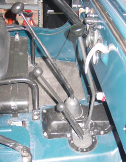

    Já vi uma dessas (rarissima no Brasil) em um Jeep restaurado na exposição de carros antigos de Águas de Lindóia.
    Como o nome já diz é uma overdrive e alongava as marchas do Jeep, geralmente se utilizava apenas em estradas e em terceira, com isso o Jeep chegava perto dos 95 km/h com o velho motor "go devil".
    Em um site de restauração, infelizmente fora do ar (http://www.cj-3a.com/) tinha a história completa e tb a instalação passo a passo.

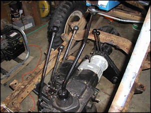

    Segue umas fotos (do finado site) de uma overdive com uma PTO dupla para guincho dianteiro e polia traseira, tudo original!!! O cara comprou tudo no e-bay!!
    Reparem que além da overdrive ainda tem uma flange para acoplar a PTO.

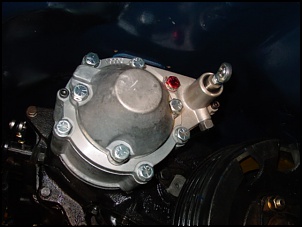

    A terceira foto do post anterior é da overdrive ainda sem a PTO.

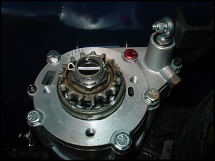

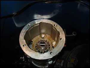

    Segue mais uma da over sem a tampa e depois com a flange.
    Miniaturas de Anexos Miniaturas de Anexos Caixa de Chevette no Jeep-dsc03570.jpg   Caixa de Chevette no Jeep-dsc03571.jpg
