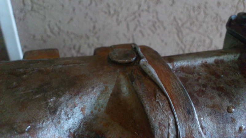

    Rodei desde outubro com o OHC + CL2503D 5 marchas sem problemas algum. Desenvolve bem na cidade no barro. Mas estou tendo um problema...
    Certo dia, na volta de um trajeto meio longo de rodovia, notei que o cambio escapa a quarta marcha quando uso o freio motor, e que ele encavala na quinta marcha. Não saia por nada. Forcei tanto que quebrou até a alavanca. Arrumei no outro dia e rodei, mas notei que quando engatava a quinta a mesma ficara querendo encavalar, e a quarta escapando no freio motor.
    Enfim. Essa semana o disco de embreagem simplesmente quebrou, soltando uma das molas. Agora, com o cambio ja fora, notei que aquela tampinha que segura a esfera e a mola do eixo seletor estava meio solta, rebati e a alavanca ficou mais justa.
    Será que isso resolveu o problema?
    Ou seria o caso de abrir a caixa?
    Caixa de Chevette no Jeep-dsc_0035.jpg Caixa de Chevette no Jeep-dsc_0037.jpg
    Tampinha, que antes estava bem alta.
