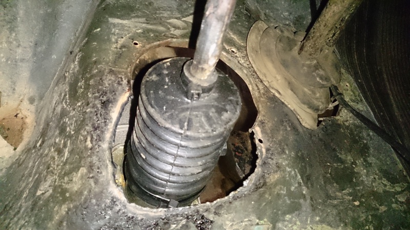

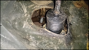

    O recorte da tampa do assoalho do meu jeep, falta dar acabamento e tampar o recorte antigo.

    Vai colocar mais alguma coifa por cima do assoalho ??

    A ideia é fazer uma tampa de lata mesmo, cobrindo o buraco e ficando ajustada na nova coifa

    Amigos qual a melhor coifa para colcoar na alavanca do chevete e tampar o furo do assoalho do jeep? comprei um jeep que esta com esse cambio 5 marchas e sem a coifa, grato
