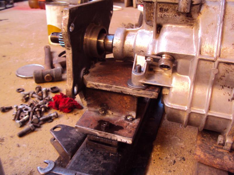

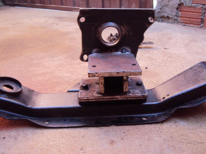

    Citação Postado originalmente por vavarusso Ver Post
    Anexo 360617Anexo 360618Anexo 360619Anexo 360620Anexo 360621Adrio Dias é uma pena isso, mas compras pela net vc tem direito de devolver e ser ressarcido. Segue fotos da que eu mesmo fiz, acho que tá melhor que essa aí. Eu acho que essa nao é do Coelho, e sim da Gato. KKKK
    Vavarusso sou novo aqui no site e estarei copiando sua ideia rrsssss, me pareceu ótima adaptação e bem mias barata, grato pela fotos.

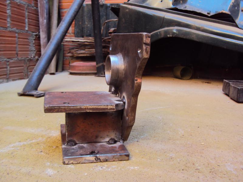

    Anexo 348320 Mais uma foto de como vai ficar a adaptação
    Opa vavarusso, como ficou sua adaptaçao, ficou boa, nao da vazamento, to muito inclinado a fazer igual, fico no aguardo.
