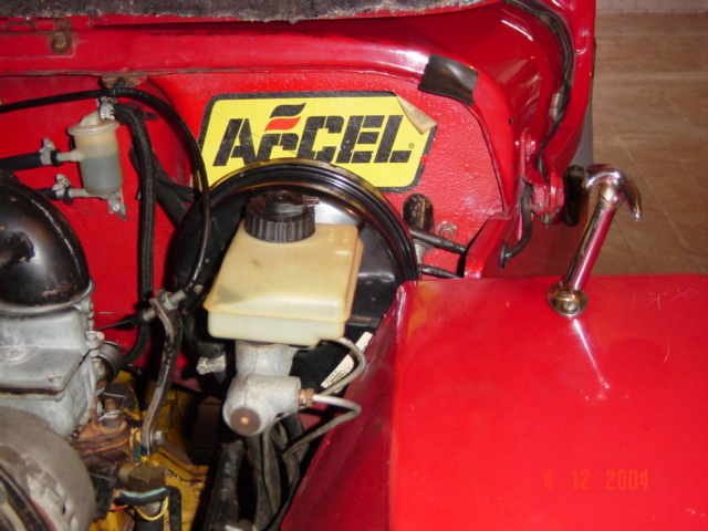

    Gente, bota um foto da instalação aê... gostei da instalação, e pelo que estou percebendo barata...

    Sumo-me ao Cristiano,... botem alguma foto da instalação... ainda seja para conhecer o famouso desborbulhador e ter uma idea do tamanho dele.

    Acabei de comprar, é esse aí que o Caio mostrou!!
    Agora tenho algumas perguntas, como ele funciona ?
    Qual vem da bomba de combustível ? Qual vai para o carburador ? e qual retorna para o tanque ??
    Um cego ao resgate de outro...
    EU 8) , acredito que o bico de embaixo vai para entrada do carburador (olha que esse bico tem que ficar no minimo ao nivel da entrada ou mas para acima).
    O bico do meio vai para a saida da bomba.
    E finalmente o bico de acima vai para o tanque (retorno)..., ele teria que ser o de maior diametro...
    Olha que tem que ter um bico para respiro respiro e um para retorno, prontos no tanque .. ou na tampa da boia segum algums recomendam.
    []s de um cego aguardando para ver que faz o outro...
    Sergio

    Gente,
    Descobri a funcionalidade, quando a cuba do carburador enche de gasolina ele fecha a entrada e a bomba continua tentando mandar gasolina (forçando), e o que acaba acontecendo é que essa gasolina em excesso acaba sendo jogada fora ou não aproveitada, por isso que com esse desborbulhador ele fica mais economico.
    Ele fica exatamente na posição da foto, a saída de cima vai para o respiro do tanque, a do meio é a chegada da bomba de gasolina, e o último é a saída para o carburador.
    Ele também aumenta a vida útil da bomba de gasolina.
