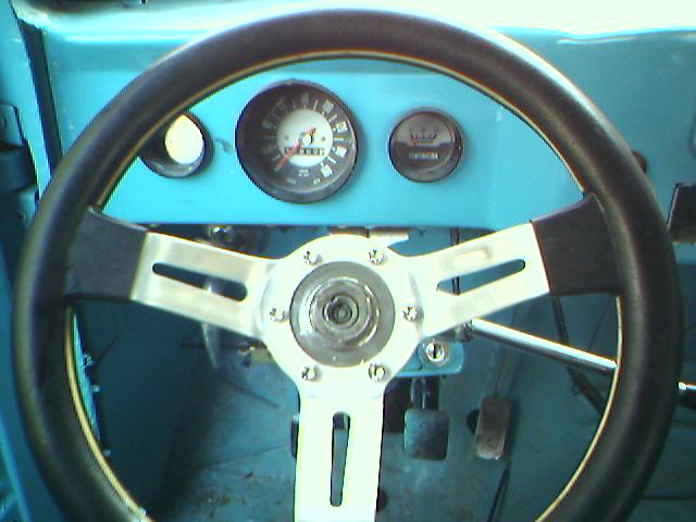

    Também acho que pode-se adptar qualquer volante.Eu,por exemplo,usei o próprio cubo Willys,tirado de um volante de Rural,e coloquei um de alumínio,mas falta a tampa que é de inox.

    No meu CJ eu coloquei um volante GM de astra.
    A adaptação é bem simples me parece que o mecanico troca no pior dos casos somsnte o miolo do volante para se adaptar ao diametro da barra.

    Não sou o Zepi mas acho que esse volante é de Corcel 1. Meu pai tem um Corcel 1 GT 1975 e o volante parece ser esse. Ah, já vi um cj5 com esse volante ... fica mto legal!
