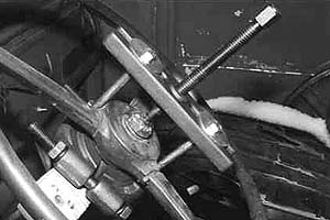

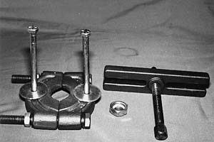

    essa é a ferramenta...
    é mais barato que uma direção nova.
    Sou contra as mancadinhas no volante.. é melhor usar a ferramenta certa!
    Se não tiver $$$ pra comprar essa peça, pega emprestada em um mecânico (que não seja usuario das mancadinhas!)
    Volante do CJ: como sacar da coluna? Imagens Anexas Volante do CJ: como sacar da coluna?-swpullerinstalled300bw.jpg Volante do CJ: como sacar da coluna?-edwardsswpuller300bw.jpg
