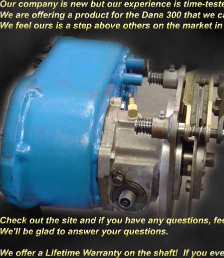

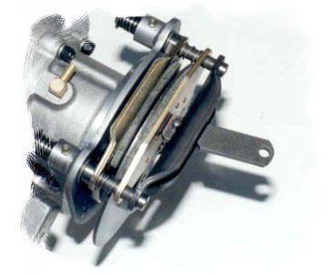

    Segue uma foto de um freio de cardã que achei muito interessante e fácil de fabricar pelo que pude observar.
    Qual o fabricante deste sistema de freio de cardã .

    Onetime 4xProducts é o fabricante deste Kit nos EUA. Está foto é da versão disponivel para reduzida Dana 300. Acredito ser muito fácil fabricar esse sistema de freio com a ajuda de um torneiro.

    Citação Postado originalmente por Mozer
    Estamos trabalhando nisso. Num veículo que já tenha um sistema de freio no cardã, é fácil (e até barato) instalar um kit com pinça e disco, pois basta substituir algumas peças.
    Mas se isso não existe, é preciso trocar a parte traseira do casco da caixa (na foto anteiror é o casco na cor alumínio), pois precisa receber o suporte da pinça. Acrescente à isso uma nova flange para a cruzeta e o trabalho de encurtar o cardã, além é claro da pinça e disco. Nesse caso encarece mais o kit.

    Com certeza giovani, é que no meu caso o ano é 1957 com freio original no cardã.
