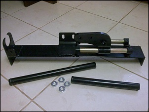

    Meus caros é muito difícil conseguir um alinhamento de guias pós montagem. Mas vamos que vamos. Eu góstio.

    To louco pra comprar uma também e sofrer menos

    Outra opção é essa, mais o touquinho pega solda sem problema? Nao sei se essa foto é do DIC, mais ele fez assim nos seus dois jeeps e ficou bom.

    Solda no toquinho nem pensar, o braco é apenas parafusado sobre ele

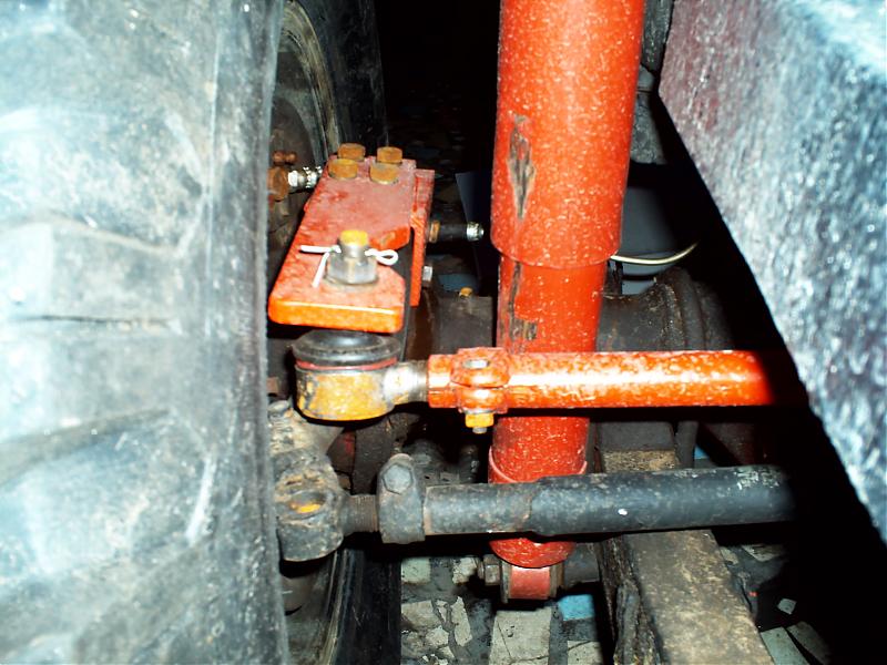

    "Lendo aqui no forum, descobri que o braço do munhao nao possui dois olhais como muitos (pra nao dizer todos) os Jeeps que ja tinha visto na vida incluindo o meu. Descobri que aquilo é uma solda e que pode quebrar mesmo sendo muito bem feita pois o material do munhao é ferro fundido. Pesquisando os sistemas dos amigos do forum montei um kit semelhante a um HighSteer usando aço 1020 e chapa de 1,5cm de espessura. Alem de apoiar sobre o munhao, soldei uma cantoneira em aço tbm fixando lateralmente ao munhao como forma de ter maior resistencia. Para nao raspar no amortecedor tive que fazer um pequeno recorte no novo braco, nada que diminuisse sua resistencia. Porem foi descer para o litoral para que as peças que nao foram pintadas comecassem a enferujar, a pintura sera feita em breve. Como um dos terminais de direcao estavam com um pouco de folga, acabei trocando o mesmo." (citação retirada da pag 02 do tópico do

    Esse braco ja foi pro lixo. Construi outro a partir de uma barra mais grossa (13mm de espessura) e tambem mais longa a fim de deixar a direcao mais leve (coisa que passou a nao fazer diferenca depois que mudei a caixa para uma hidraulica). Mas a foto ilustra bem o principio de como fazer o braco e a forma de fixacao dele.
    Aqui uma foto do GPW cujo braco é uma copia do que esta instalado no meu 61.
    Dic3 esses 4 parafusos realmente seguram? Como é o reforço que na foto nao dá para ver? É em parafusos da chapa do feltro? Como saber a ref do aço? Que problemas apresentou essa teu invento que jogastes no lixo?

    Sim sao 4 parafusos de aço em cima do toquinho e mais 2 na lateral do munhao. E sim tem segurado e virando os pneus 35" a alguns anos ja.

    DIC3 muito bem trabalhado. Dic tá muito dificil conseguir alinhar guias no projeto já montado e acho que vou copiar o seu. Resta saber se a minha caixa está em alinhamento que permita fazer assim. Nao gostaria masi de soldar o chassi.
