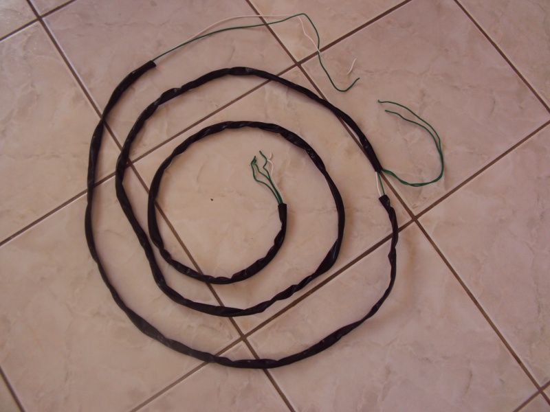

    Boa noite caro Pablo. O chicote já vem com os machos e femeas e os olhais. A coluna é do opala mais moderno.... Vou postar uma fotos do chicote

    Agora se eu sentir firmeza "eu vou botar meu bloco na rua"
    Projeto Trupy Zupy - CJ 5 1965-dsc06299.jpgPessoal olha o chico aí distribuído para receber opiniões e sugestões de como é feita a instalação... se as fotos nao forem todas de uma vez vou mandar de uma em uma.
    Pablo, Juleymar, Rodrigo Hofman, Robertux, Garage4x4, contribuam aí.
    Se puderem editar as fotos com indicativos: ex.: este fio vai para o sensor de temperatura....Projeto Trupy Zupy - CJ 5 1965-dsc06301.jpgProjeto Trupy Zupy - CJ 5 1965-dsc06302.jpgProjeto Trupy Zupy - CJ 5 1965-dsc06303.jpg

    Anexo 416932Anexo 416933Anexo 416934Anexo 416931Anexo 416935Mais umas: Quais fios veem para o alternador? E para este conector da chave de luz/lampejo? Esses dois rabichos, esse em primeiro plano vem da chave limpador? o outro da chave seta.?
    ESSA P. NAO FOI!!!
