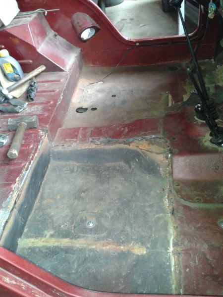

    correto . aquela caixa de ferramentas debaixo do passageiro , vai pro lixo.

    Bem... é o que diz o fabricante. Este similar que botei na foto acima ( nao é o meu Jeep, o meu é o vermelho sem a caixa), se vc reparar , parece que o tanque está no mesmo nivel do assoalho que fica o banco de tras. Não sei se é mesmo caso dos tanques de plastico. Digo isto pq o meu passa uns 3 centimetros a mais , acima do nivel do assoalho. entao teoricamente,podera sim caber esta diferente. Pela medida calculei que cada lado deve pegar uns 36 litros, mais o meio( que é estreito). Amanha vou medir e posto com mais detalhes

    mas vou medir direitinho , e vamos ter melhor e com precisao a capacidade volumetrica. Quanto ao apoio vou por um borrachão. Comprei uma barra de 5mm espessura chata onde vou adaptar os suportes dos trilhos dos bancos e fazer pequenos apoios (em forma de cantoneiras) que não vao deixar o tanque pular. Agora tive um problema ao receber o tanque. O cara fez errado o local do bocal e vou ter de fazer nova medida para que o torneiro corte no pé do bocal e o centralize
