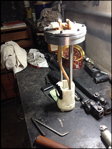

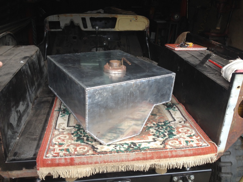

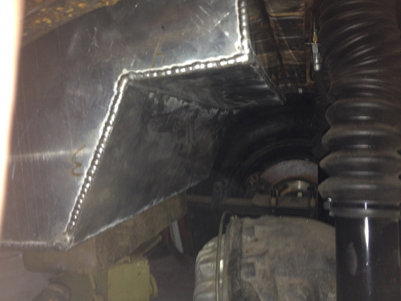

    Bem pessoal,
    Posto os contra do tanque de aluminio, vamos nos certificar na pratica se isso tudo vai acontecer.
    O tanque tá pronto, falta apenas alguns detalhes (suportes) que o cara ficou de finalizar até amanhã.
    Vou usar a bomba/bóia da S10.
    Apenas uma observação - as hastes internas dessa bomba são de aluminio, mas deve ser alguma liga.
    Tanque de Aluminio-img_2555.jpg Tanque de Aluminio-img_2566.jpg Tanque de Aluminio-img_2565.jpg
    Daqui um tempo volto aqui pra atualizar

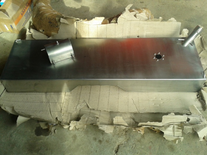

    O fabricante de sao bernardo do campo diz 78 litros ( do carvalho!!!). Ele vende no mercado livre a 740,00 e na Gama 4x4 sai a vista 680,00. Mas fora do mercado livre o cara vende por boleto preço a preço da gama e é ele quem fabrica para a gama. Ele promete entregar com ate 10 dias , mas pela gama demorou quase 30 dias, mas acho que a gama é mais desorganizado.A vantagem pela demora da gama( pra mim) é que ficaram sem graça e me enviaram com frete gratis.A qualidade da chapa inox , das dobras e solda é incrivelmente perfeita. Valeu cada centavo.
    Tanque de combustível duplo em inox para Jeep Willys (para colocar abaixo do banco motorista e passageiro )
    Tanque De Combustível Em Inox Para Jeep Willys Duplo - R$ 741,00 no MercadoLivre
