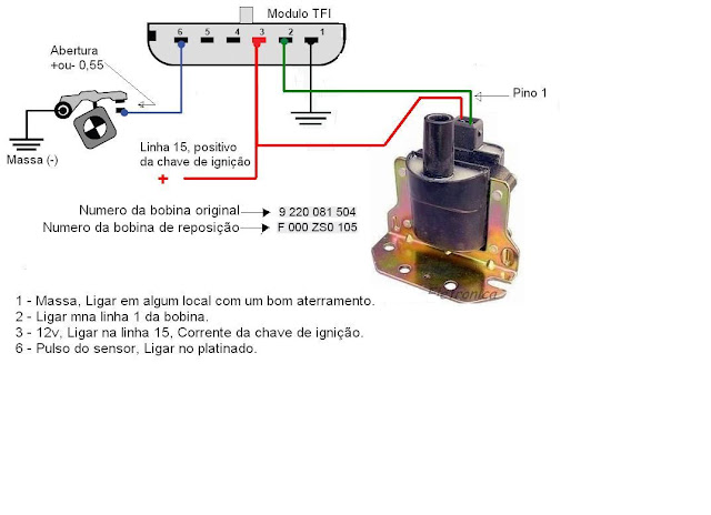

bom dia a todos, peço uma informaçao a titulo de curiosidade, alguem ja esperimentou montar um sistema parecido com este?
sei q è uma gambiarra è o certo è colocar uma igniçao eletronica bla bla, mas outro dia estava com tempo e um bf161 com platinado a disposiçao, a tentei esperimentar, o sistema funciona bem, so tem uma pequena falha nas acelereçoes.
pude notar tb que a pinagem esta ao contrario, o primeiro pino é o da esquerda, e este modulo é da motorcraft e geralmente se encontra em gol, santana, logus, etc...
aqui tem uma foto dele:
Cod: F4FF-12A297-AA
Agradeço desde ja qualquer informaçao...
