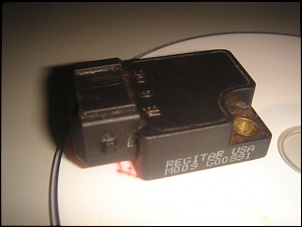

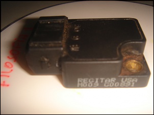

    Mais uma vez tenho problema com esta bendita peça.
    Comprei com Silvio, na Askby.com, mas depois de ano voltou a dar problema. Desta vez notei o carro falhando, e o mecânico substituiu a bobina pela do gol, pois é...só andei três dias. Fiquei na beira da praia( depois mando a foto), depois de varios testes foi detectado a falha nesta peça.
    Então o que fazer?
    1- Compro outra peça no brasil? (dizem que tá mais de R$ 500.00)
    2 - Espero mais de mês para a peça chegar dos EUA (não aguento mais)
    3 - Adapto de um carro nacional (qual????)

    seu motor é 8 ou 16v ?

    Passa em Gilson, em Recife.. Av. Sul, perto do posto BR.. ou da um alo pra mim que quando chegar aki eu te levo la.. resolve isso rapidim.. e não tem pq teu carro ta dando pau nela em menos de 1ano..

    Meu motor é 1.6 8v, fui orientado a colocar a bobina de ignição do gol, funcionou, mas agora dizem que é o modulo, tem alguma adaptação?

    Já me aperriei (como se diz aquino NE), por causa desta bendita peça, mas achei aqui no Brasil mesmo, na Suzucar - SP. Me deram a informação que custava R$ 500,00, só foi R$ 140,00 + frete sedex(original). Estou trocando os cabos e a bobina também, vamos ver se desta vez resolve.
