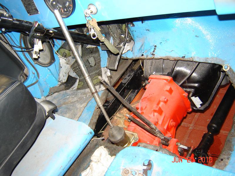

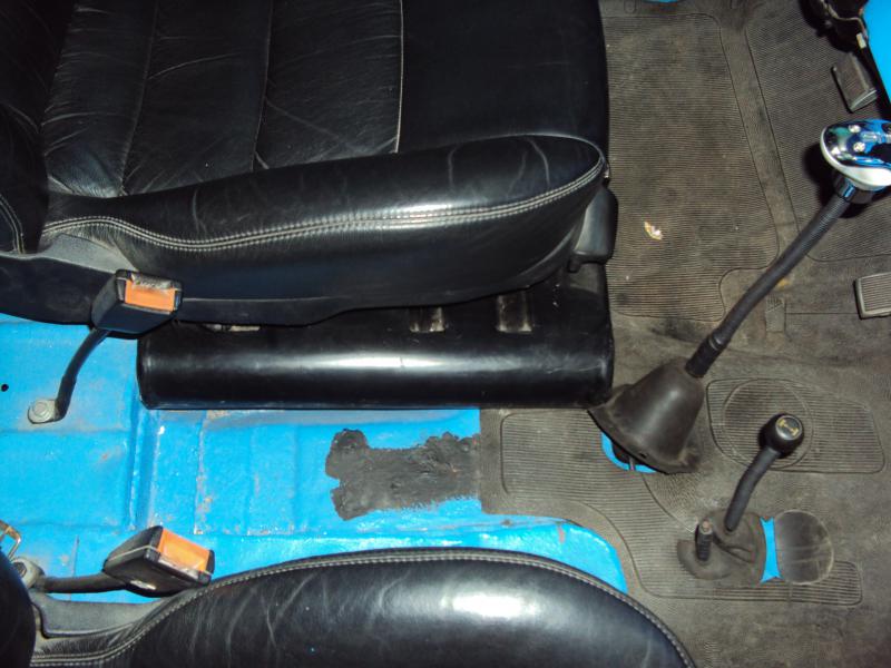

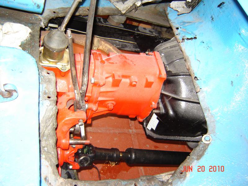

    Juliocb, boa tarde.
    Sim, com o transplante de motor+câmbio cheve+ interface cambio/reduzida. tive que recuar as alavancas em 6 centímetros. veja fotos.
    Usuário Avatar de juliocb
    22/06/2012
    são paulo/SP
    70
    Citação Postado originalmente por ACMantova4x4 Ver Post
    Juliocb, boa tarde.
    valeu amigao, me tirou uma grande ducida.
    abracos

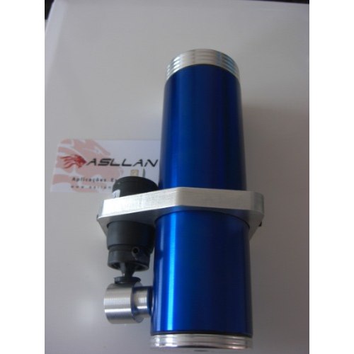

    Curiosidade: o consumo de 4.5 km/l refere-se a etanol na cidade? Caso positivo, qual seria o consumo na estrada? Como foi feito o sistema de partida frio?

    Prezado,
    Lendo repetidamente o tópico, observei que o consumo de 4.5 km/l refere-se a consumo em cidade. Mas persistem outras dúvidas:
    - Como está feito o sistema de partida a frio?
    - A capa seca da caixa de câmbio é do Chevette ou é do Opala?
    Obrigado, grande abraço!!

    Marcelo, boa tarde. segue figura do kit partida a frio que a www.asllan.com.br vende, e é muito bom, irá precisar da válvula solenoide más acho que já vem no kit da figura, não tenho certeza. Obs, a capa seca é a do opala Moderno. Abraço

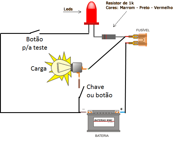

    Fernando, boa tarde. Desculpe a demora.segue esquema da ligação da caixa de fusíveis.
    23/08/2010
    Lapa/PR
    1,385

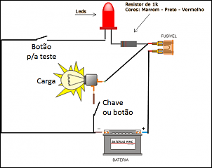

    ACMantova4x4, parabéns pela viatura, ficou ótima, uma sugestão para quem vai fazer uma caixa de fusíveis como a tua é colocar os led's e os resistores em paralelo com cada fusível, assim não vai precisar de botão para teste assim que o fusível abrir já vai indicar.
    OK, somente uma coisa, os leds ficarão sempre acesos.
    23/08/2010
    Lapa/PR
    1,385
    Só quando queima o fusível é que irá "passar" corrente pelo resistor e o led, se o fusível estiver ok o led fica apagado, desta forma não precisa de chave de teste no momento que o fusível "abre" o led acende, se for nas caixas de fusíveis de vidro fica fácil a instalação dos led's pois tem espaço entre os fusíveis já os de lâmina tem que usar a criatividade...
