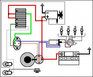

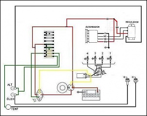

    Um amigo adquiriu um jeep em Outubro 2011 e o mesmo encontra-se parado desde então. Ele me pediu uma força para fazer funcionar o motor (gm-151), como fiquei com duvida, resolvi solicitar a ajuda dos amigos.
    A viatura esta totalmente desmontada, chassis e mecânica montados e guardados na casa do meu amigo e lataria esta no lanterneiro esperando tempo para iniciar a reforma. Como ele não queria deixar a viatura parada por mais tempo, queria colocar a parte elétrica necessária somente para funcionar a viatura 1 vez por semana. Como a parte elétrica esta toda desconectada, gostaria que os amigos me ajudassem a bolar uma parte elétrica q interligasse somente o que é necessário para virar o motor, dar carga na bateria, e fazer funcionar duas lampadas espia (óleo e alternador) e um marcador de temperatura....
    como não sei se o alternador possui regulador interno, bolei dois esquemas......

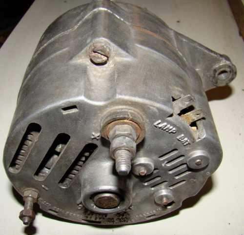

    segue foto dos esquemas, um com regulador interno, outro com regulador externo e uma foto do alternador.
    alguém sabe me informar se este alternador tem regulador interno?
    qual é o esquema correto???
    existe algo errado nos esquemas???
    posso ligar assim????
    agradeço muito se alguém puder me dar uma opinião!!!

    ok... bem menos trabalhoso funcionar ele assim msm... de imediato vamos tentar assim... mas a ideia desta parte elétrica mais simples e pq depois da lanternagem ele vai querer montar a lataria pra poder movimentar com o jeep dentro da oficina pra fazer a eterna melhoria mecânica.... DH, molas Toy.... etc.... e pra testar tudo seria bom se ao menos tivéssemos ligados a ignição, alternador e as luzes espia...... pq ele vai deixar pintura e parte elétrica por ultimo ..... então reforço meu pedido anterior....
    qual dos esquemas esta correto?
    ou o que tem de errado com eles...??
    agradeço a paciência dos amigos!!

    Amigo, pela foto parece ser um alternador com regulador interno por ter saídas diretas para painel, com relação aos esquemas não descobri nada de errado (apenas não concordo com a chave de ignição antes dos fusíveis, mas é um ponto de vista), apenas que um é para alternador com regulador interno e o outro esquema é para alternador com regulador externo de 4 terminais (existem de 3 ou 2 se não me engano).

    É como o Sydney falou, o alternador é do opala mesmo e tem regulador interno, é o esquema 1, só faltou a ligação de retorno do motor de arranque (no arranque do opala tem tres terminais o que vem da bateria ao positivo da bobina pois dependendo da chave de ignição (original do opala por exemplo) quando a chave está na posição "partida" o comutador da chave desliga a bobina não tendo faisca enquanto o arranque esta virando ou com faisca muito fraca e com isso fica dificil de fazer o motor "pegar".

    Obrigado.... Mas quanto a sua consideração.... posso utilizar um fusível de 15 antes da ignição??? ou 15 e pouco??

    Depende se você vai ligar após a chave de ignição somente a bobina é até exagero, mas se vai ligar radio, faróis , etc (que não recomendo) é pouco, no teu caso faria a ligação direta da bateria à caixa de fusiveis e do alternador tambem à caixa de fusiveis e tira uma ligação de um fusível para a chave e esta alimentando somente a bobina de ignição, se quiser ligar outros acessorios faz por relê acionado pela chave de ignição (se não me engano os carros fiat e vw são assim).
