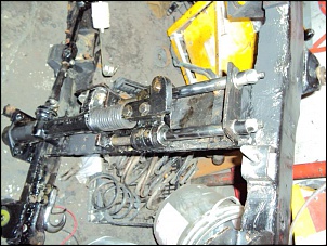

    Boa noite, utilizei a coluna de direção original, troquei o sistema de direção original com seus sete pontos de folga por um Kit com caixa de direção do santana, fiz somente o apoio do braço da direção que se movimenta sobre barras paralelas, não ficando solto e com grande perigo de quebrar a caixa.
    segue foto do apoio

    [QUOTE=ACMantova4x4;1657146]Boa noite, utilizei a coluna de direção original, troquei o sistema de direção original com seus sete pontos de folga por um Kit com caixa de direção do santana, fiz somente o apoio do braço da direção que se movimenta sobre barras paralelas, não ficando solto e com grande perigo de quebrar a caixa.
    segue foto do apoio
    .-dsc00463.jpgACM boa tarde, que coluna vc usou, e como foi a instalação?

    Comprei o Kit de direção já com os braços articulados no tamanho certo. Não aconselho fazer emendas nestes braços, é a sua segurança.
