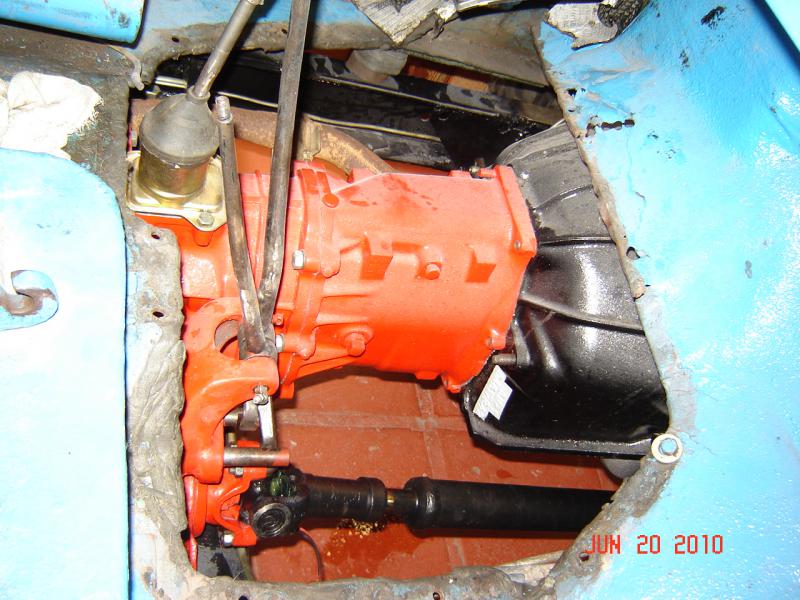

    Amigão,
    coloca uma foto de como ficaram as posições das alavancas de cambio, vistas de cima. Voce comentou algo sobre um deslocamento das alavancas. Gostaria de ver como ficaram ao final.
    Abraço.
  • 29/06/2012, 16:53
    ACMantova4x4
    3 Anexo(s)
    Juliocb, boa tarde.
    Sim, com o transplante de motor+câmbio cheve+ interface cambio/reduzida. tive que recuar as alavancas em 6 centímetros. veja fotos.
    Anexo 356221
    Anexo 356222
    Anexo 356223

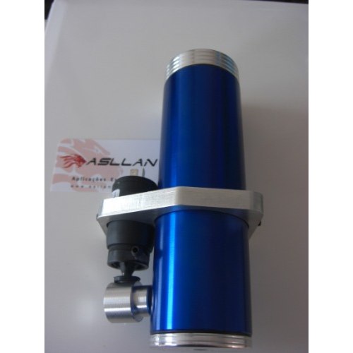

    ACMantova4x4
    1 Anexo(s)
    Postado originalmente por Marcelo Godoy Ver Post
    Prezado,
    Lendo repetidamente o tópico, observei que o consumo de 4.5 km/l refere-se a consumo em cidade. Mas persistem outras dúvidas:
    - Como está feito o sistema de partida a frio?
    - A capa seca da caixa de câmbio é do Chevette ou é do Opala?
    Obrigado, grande abraço!!
    Marcelo, boa tarde. segue figura do kit partida a frio que a www.asllan.com.br vende, e é muito bom, irá precisar da válvula solenoide más acho que já vem no kit da figura, não tenho certeza. Obs, a capa seca é a do opala Moderno. Abraço
    Anexo 426353
