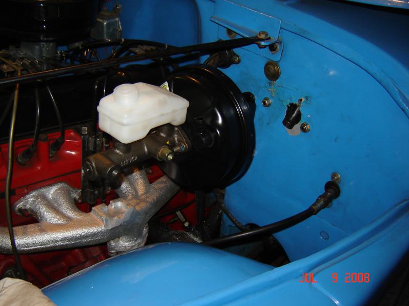

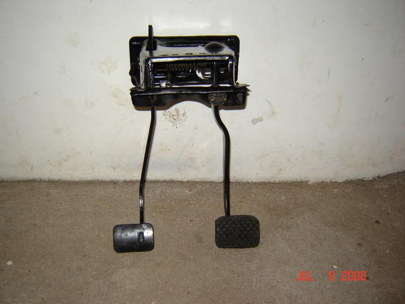

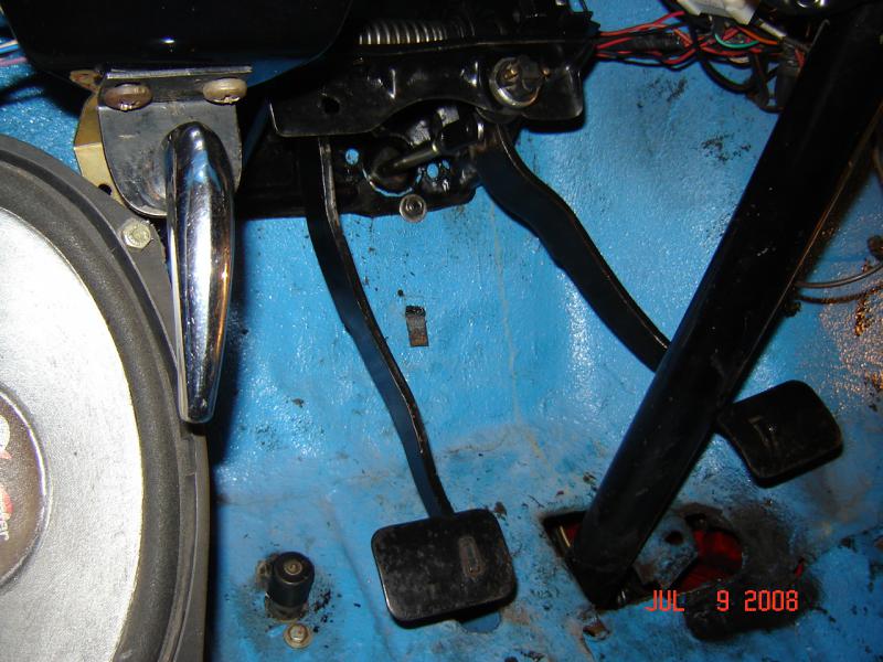

    JeanCP, boa noite.
    instalei a pedaleira do opala (ferro velho por 70 reais). Só precisei entortar um pouco o pedal do freio para não pegar no cano da direção que é original. utilizei o cilindro mestre da bandeirantes ano 92 e o hidro acho que do gol. segue fotos.
    Anexo 341967Anexo 341968Anexo 341969
    foto com o motor do opala carburador 3E.

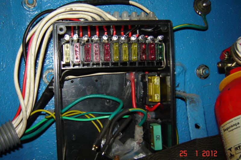

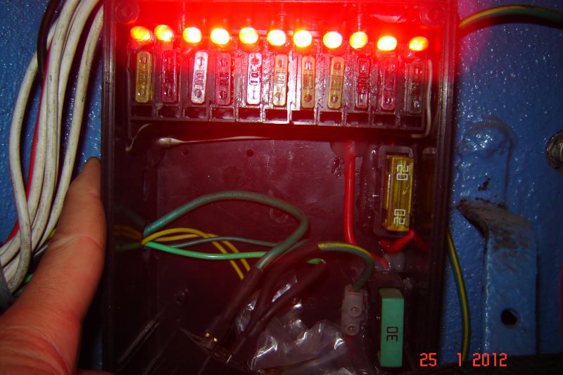

    Mávericki, boa noite.
    A parte elétrica que estava no meu jeep estava medonha, com fios velhos e endurecidos. O que fiz foi retirar toda a fiação e começar do zero. seguem os passos:
    *Primeiro, criei uma caixa de fuziveis utilizando uma caixa de plastico, suportes para fuziveis, conector elétrico e leds que possuem a função de indicar qual fuzivel está queimado quando aciono o botão de teste.
    Anexo 348265Anexo 348266
    *Segundo, fiz a ligação dos fios para o funcionamento do motor (arraque, alternador, bobina, ignição eletronica). Observação, no polo positivo da bateria saem 2 fios grossos sendo um para o motor de arranque e no outro que irá alimentar todos os equipamento do jeep instalei um fusivel grande de 50 amperes para proteção.
