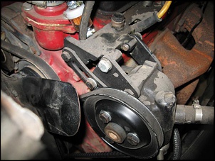

    Se ajuda em algo vocês no meu jeep foi feito um suporte pra nova bomba (palio segundo o meca) q utiliza os parafusos do cabeçote do bf, pra isso precisa comprar parafusos novos e maiores (nas fotos ainda nao tinha trocado) pois fica um fio mínimo de rosca e na hra do aperto pode espanar.., nesse suporte o kra ja projetou um esticador e a correia vai na polia dupla no vira.. se precisarem de mais fotos.. posso providenciar..

    CJ 60... Muito bom ver as fotos da bomba no motor BF..
    Vejo que colocou polia dupla no Vira. como fez ????
    Posta fotos de como fez a polia dupla. Ok.

    Poxa.. falar exatamente qual polia que é.. eu nao vou saber não.. pois fiz um bem bolado com o meu mecanico.. levar e buscar pronto sem precisar esquentar a cabeça com nada.. pois nao tenho tempo devido o trabalho, mais amanhã eu tiro umas fotos dela com mais close talvez alguem aqui consiga decifrar como foi feito. essa isntalação é "padrão" desse mecanico faz assim em todos os jeeps.. achei a bomba de palio otima.. e segundo ele nao dá manutenção, já a do opala ele tem N bombas na oficina dele q vazam msmo trocando retentores e tudo mais..

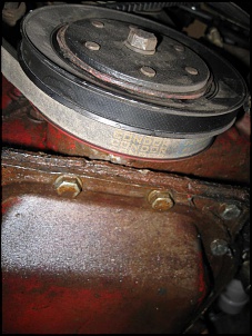

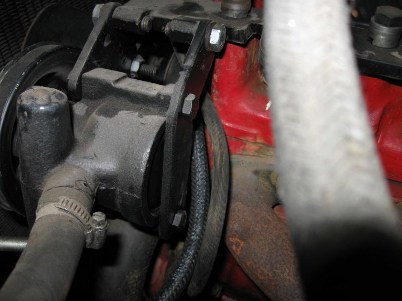

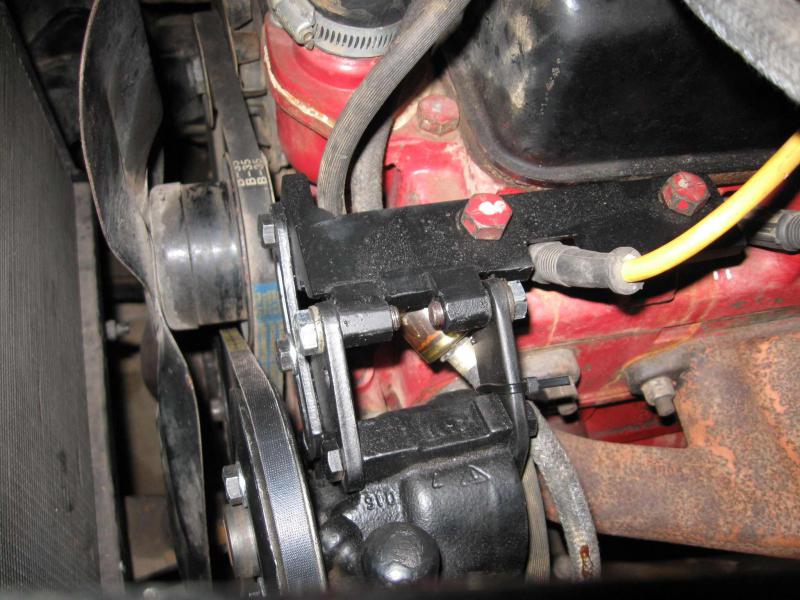

    Como prometido tirei hj algumas fotos focando o suporte e a polia, olhando pra polia ela tem cara de ser alguma polia dupla de algum outro carro.. não parece ser "feita" não sei se o vira do jeep aceita qualquer tipo de polia com relação a encaixes nao sei como funciona, outra questao é o parafuso do bloco, os 2 primeiros.. como falei os originais ficam com pouca rosca e na hra do aperto final com o torquímetro é perigoso espanar ou o parafuso ou o começo da rosca do bloco, então optei por comprar parafusos mais compridos (um saco pra achar posi são em polegadas) ai o maior tamanho após o original é grande demais.. (claroo) entao o jeito era serrar um pedaço ou entao akele jeitinho 2 calços de aço.. (usei a segunda opção) e ai sim torquímetro neles..

    mais duas da polia

    Muito bom CJ60 (wilson)! Vê se vc consegue saber com seu meca que polia é essa. A da frente parece ser a original, mas a anterior parece ser menor, se é que isso pode!

    OOOOOOOPS.. Nada como uma foto reveladora... Agora a gente tem como copiar.

    Cara, talvez no diâmetro final (tirando as bordas) elas sejam iguais viu.. se ver bem eu utilizo para o alternador e bomba d´agua correia industrial, acho que está até super dimensionada,, ta ai um ponto q talvez eu mude pra uma correia normal automotiva..
