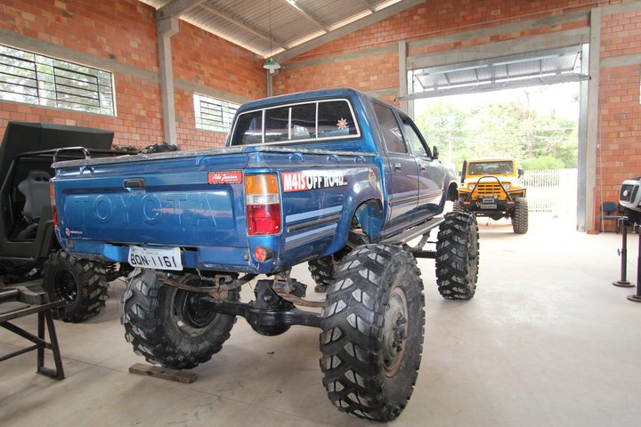

    ficha tecnica
    Hiluz 95
    -diferencias hock well
    -motor mercury cruiser 454 big-block
    -cambio do caminhão LA
    -pneus 365x85x20
    Miniaturas de Anexos Miniaturas de Anexos Projetos Ado Jensen off road truck's-04.jpg   Projetos Ado Jensen off road truck's-10.jpg   Projetos Ado Jensen off road truck's-15.jpg   Projetos Ado Jensen off road truck's-01.jpg   Projetos Ado Jensen off road truck's-03.jpg

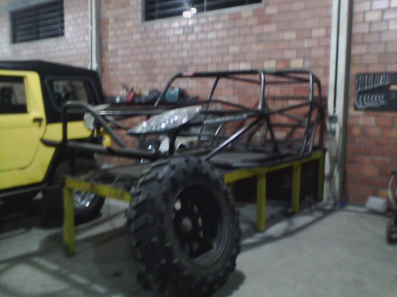

    Gaiola tubular L1: ficha técnica
    Motor: cummins 4cil 3.9 com ( bully dog)
    cambio e reduzida: f-250 2008
    diferciais: dana 70 traseiro e 60 dianteiro ( ambos com relação 5.13, bloqueio arb dianteiro, pontas de eixo e cubos dianteiros forjados)
    suspenção traseira 3link
    pneus: 12.4 x 24 (46pol de altura)

    fotos contrução
    fotos................
    Miniaturas de Anexos Miniaturas de Anexos Projetos Ado Jensen off road truck's-011.jpg   Projetos Ado Jensen off road truck's-069.jpg   Projetos Ado Jensen off road truck's-070.jpg

    Gaiola tubular L2
    ficha técnica
    Motor: 4.9 6cil injetado e turbinado
    cambio f250
    direncias dana 70 traseiro e 60 dianteiro com relação 5.13 e bloqueio arb dianteiro
    suspenção 3link dianteira e traseira com coil-over
    pneus grandes 12.4 x 24 (46pol de altura)
    pneus menores 38.5 x 14 x 16
    Miniaturas de Anexos Miniaturas de Anexos Projetos Ado Jensen off road truck's-071.jpg   Projetos Ado Jensen off road truck's-072.jpg

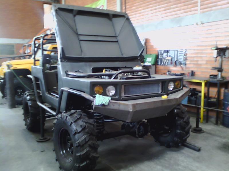

    engeza original ;P
    Motor e cambio do troller 3.0
    diferciais dana 70 traseiro e 60 dianteiro com relação 5.13 e bloqueio ARB
    bancos concha reqlinaveis
    direção hidraulica do troller
    suspenção 3 link dianteira e traseiro
    pneus 315 x 75 x 17 modelo volverine
    Miniaturas de Anexos Miniaturas de Anexos Projetos Ado Jensen off road truck's-018.jpg   Projetos Ado Jensen off road truck's-019.jpg

    detalhe as duas gaiola e a hilux com sistema de direção orbitrol

    Blz Nestor.
    Nas fotos da Hilux, vc sabe dizer de que caminhão são aquelas rodas e qual a tala

    cara eixos RW em pick-up com feixe de molas, eu curti!
    animaal um projeto mais loco que o outro, só faltou ai a dodge RAM dele com cummins 5.9...

    as rodas são do caminhao reo mais não sei le informar a tala.
