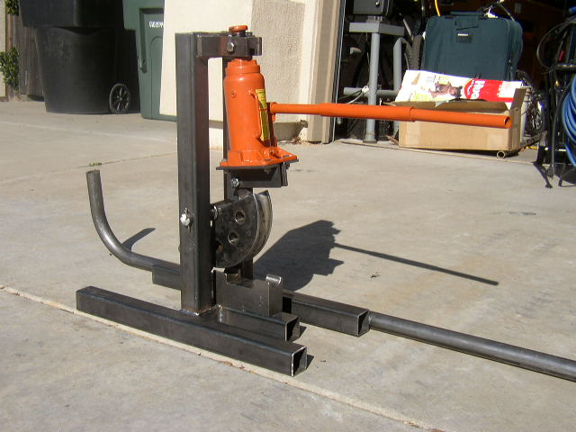

    Estou criando este tópico para colocarmos tudo sobre projetos, Ferramentas, dicas e soluções de problemas.

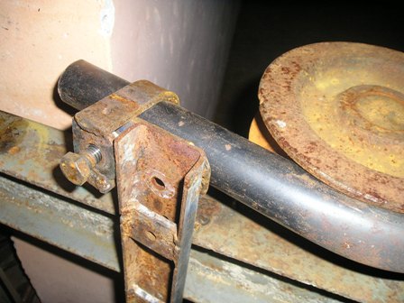

    Vasculhando aqui no tópico de GAIOLAS, achei uma máquina para dobrar tubo muito simples de fazer e operar(Fotos1). Um outro forista também construiu uma bem interessante(Fotos2).
    Se alguém conhece alguma loja de ferramentas usadas ou como encontrar esse tipo de seguimento, dicas para conseguir melhores preços e condições para aquisição das mesmas, seria legal tratarmos aqui também.
    Outra coisa interessante são os projetos de Gaiolas, KartCross e afins. Sempre tem soluções interessantes. Vamos compartilhar aqui.

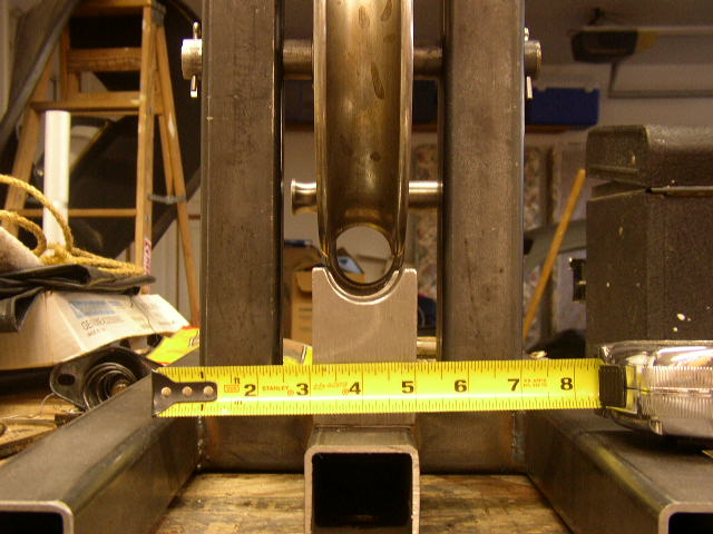

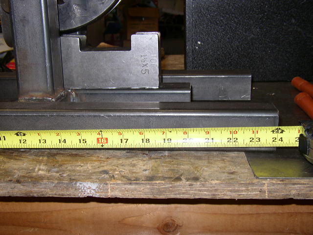

    Maquina dobradora de tubos
    Pessoal, o amigo .... postou um link que me levou a esta máquina de dobrar tubos. Eu baixei todas as fotos e estou disponibilizando aqui. Achei muito fácil de fazê-la e mais fácil ainda de usá-la. Segue as fotos para todos verem os detalhes dela.

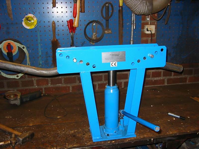

    ola pessoal tenho essa foto aqui que encontrei na net, acho que pode ajudar alguem
    Miniaturas de Anexos Miniaturas de Anexos Projetos E Ferramentas-tn_rorbock.jpg

    Citação Postado originalmente por aleoliver Ver Post
    Aleoliver,
    Muito boa esta! Eu tinha desenhado uma bem parecida com essa, mas era pra ser usada no meu expansor hidráulico! Onde você achou esta não teria mais fotos detalhando melhor. O meu projeto esbarra apenas nas "roldanas" (ou castanhas) por onde o tubo irá "escorregar" durante a dobra.
    Mas valeu pela foto! Acho que com essa, nós já consigamos fazer muita coisa e executar muitos projetos.

    Citação Postado originalmente por fogoncalves Ver Post
    Aleoliver,
    Fernando.
    infelismente só tenho essa ...eu tambem estava atras porque parece bem simples de fazer mas não encontrei ok

    Smile Curvadora de Tubos
    Aleoliver,
    Encontrei uma empresa que fabrica esta curvadora de tubos que vc encontrou. Já entrei em contato com eles e vou procurar aqui na minha região para comprar. Ou vou ver de perto para tentar fazê-la. Eles produzem em 2 modelos. Um igual a este que vc postou e outro num modelo que eu estava procurando, pois havia achado na net também.
    Seguem as fotos com o modelo e o site da fabricante.
    []'s a todos
    Projetos E Ferramentas Imagens Anexas Projetos E Ferramentas-4502.gif Projetos E Ferramentas-curvador_tubohidraulico.jpg

    Ferramentas
    Muito interessante este tópico.
    Quanto a curvadora de tubo não creio ser vantagem construir inclusive já adquiri projetos de um das fotos que estão nas mensagens.
    No ML tem curvadoras prontas por uns R$ 560,00. Não estou querendo fazer propaganda para ninguém mas segue o link http://produto.mercadolivre.com.br/MLB-64084577-_JM .
    Somente o macaco hidraúlico já está uns R$ 200,00 e se tiver que mandar usinar e tornear as peças talvez já vai passar do valor da máquina pronta.

    Citação Postado originalmente por Peterson Santiago Ver Post
    Valeu Peterson!
    O preço tá muito interessante! Mas no meu caso, eu tenho várias ferramentas hidráulicas e algumas com o uso muito específico (expansor hidráulico), que eu gostaria de otimizar sua utilidade.
    Aqui na minha região, torneiros mecânicos cobram muito caro pelos serviços. Este foi um dos motivos pelo qual me motivaram de criar este tópico. Com certeza, com a ajuda de todos, poderemos solucionar muitos problemas que esbarramos na hora de inventarmos nossas ferramentas e tocar nossos projetos.
    Uma coisa que eu também levo em consideração é a questão monetária. R$ 560,00 não é o fim do mundo, mas comprar o material aos poucos, facilita muito no meu caso.
    Como eu mesmo coloquei uma resposta indicando um fabricante, eu tenho certeza que este preço que vc indicou é muito mais barato do que esta que eu postei. Isso é a mágica disso aqui. Alguns terão opção fazer a sua e outros poderão comprá-la prontinha! Isso é muito legal! Te informação e ajuda dos amigos e companheiros de hobby(ou melhor dizendo, atividade).
    Bom, mas eu gostaria mais uma vez de agradecer a informação! Só assim poderemos decidir o que mais se encaixa no perfil de cada um!
