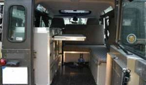

    Amigos , tenho essa foto em arquivo , peguei da internet..
    Abraço ,
    Zé Marrara

    Fala Zé,
    Muito legal essa ideia. Eu tinha pensado em tirar um dos bancos extras da minha 110 (que sao 9 lugares) e fazer algo parecido com isso e passando a mesma para 7 lugares. Minha duvida e onde fica melhor, lateralmente como na foto ou atras do banco traseiro.
    Vamos esperar mais amigos se pronunciarem...
    Rafael

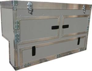

    Veja como vamos evoluindo... pelo nome da foto que o Zemarra postou, busquei no
    "gúgow" e achei mais estas 3 fotos. Vamos esperando mais contribuições. Hoje a noite vou tirar todas as medidas internas e posto amanhã.

    Salve pessoal!
    Hoje minha 110 foi para tirar as medidas internas para a confecção de um gavetão traseiro. Desde que voltei da África, fico matutando e procurando alguém que venda esse material por aqui, mas como não temos uma forte cultura overland, não achei ninguém que ofertasse o produto. Portanto, em breve o Armazém 4x4 estará lançando esse gavetão. Por enquanto é para a nova Defender, que posuui uma diferença interna nos paralamas, mas dependendo da procura, poderemos fazer para os modelos anteriores, bem como para a 90. Acredito que para a semana que vem já terei o protótipo pronto para postar aqui algumas imagens!
    Abraços!!
    Marco

    Citação Postado originalmente por Girti Ver Post
    Olá!
    Há algum tempo, vi uma 110 cujo proprietário havia adaptado no compartimento traseiro um daqueles baús de plástico resistente que se costuma instalar em caçambas de picapes. Ficou legal, com a vantagem de poder ser removido com certa facilidade. Quem sabe esta não seja uma opção mais simples de se conseguir um espaço fechado para as ferramentas e outros itens que ficam "passeando" pelo piso do porta-malas?
    Pois é gente... Uso uma caixa dessas. É bacana, ajuda bastante, mas em termos de logística de bagagem numa expedição, chega a atrapalhar. A caixa deixa o espaço livre, assim, digamos, quebrado. Vou exemplificar melhor: Usando a caixa, fico sem espaço para minha geladeira. Tenho então que optar por uma ou por outra, porque não vou colocar a geladeira apoiada parte na caixa, parte nas malas, que vão acomodadas no espaço que sobra. Usando o gavetão, tenho toda a extensão do porta malas livre. Vou perder somente os centímetros da altura do paralama. Perder em termos, porque dentro do gavetão está todo o material que carregaria na caixa. Sobre o gavetão acomodo melhor a geladeira e as malas, tendo mais racionalidade no espaço e na distribuição da bagagem... Será que compliquei ou me fiz entender?
    Acredito que com a gaveta fique beeemmm melhor de arrumar as coisas dentro do porta malas.
    Abração!
    Marco
