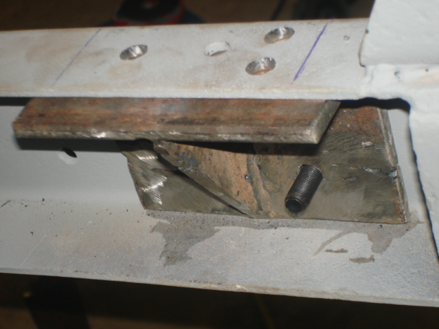

Paulo, liguei pro Edvaldo, a medida é 1,06 m igualzinho a da Rural..
Outro detalhe, as molas são todas do mesmo tamanho, porém a mais arquiada é da frente, porque depois com o peso do motor ela vai abrir e ficar as 4 iguais...
Valeu
Pelo menos, teve bastante assunto esses dias...bastante pg pra ler e discutir...
Paulo, outro detalhe importante, o suporte do Jumelo... Nele tem dois furos de um lado e somente um do outro, é importante que os dois fiquem na mesma posição, pois o olhal do suporte não está no centro, então caso contrário o eixo vai ficar torto tendo assim que compensar na bendeja do grampo, ae fica enviável... Na Rural eu deixei os dois furos pra traz, observe...
Valeu
