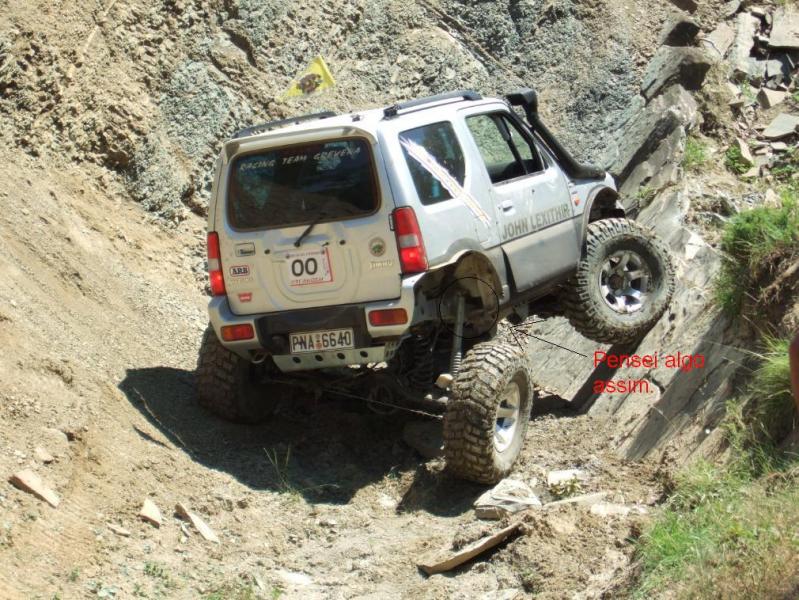

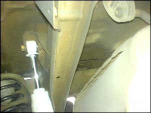

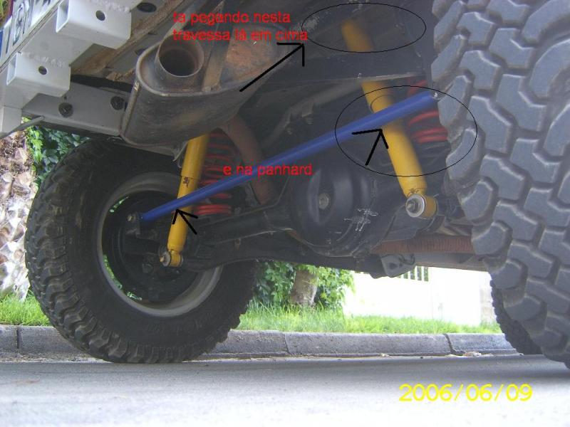

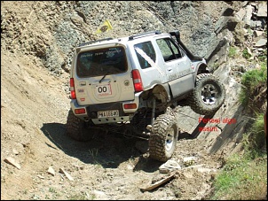

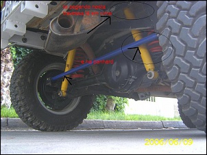

    a diferença do tambor pro disco é so o tamanho, as conexões sao iguais. ai comprei os dois pra nao ter erro. coloqueis os de disco na fente porque nao dá pra alongar muto mais do que já está e atras coloquei o de tambor pra suspensão trabalhar com folga e quem sabe faze-la abrir mais.
    os amortecedores são muito mais "gordos" que cabem ali. os traseiros estão sendo arrastados pela barra que prende o suporte da panhard no chassis e a propria panhard tá arrastando no amortecedor e riscando ele todo.
    diga-me poderia fazer novas fixações dos amortecedores?
    nao tenho fotos aqui, mas peguei essas duas fotos pra ilustrar o que pretendo fazer e se é seguro fazer sem que mude o comportamento do carro( do jeito que está com os novos amortecedores, ficou muito bom)
    Miniaturas de Anexos Miniaturas de Anexos -mundando-os-amortecedores-2.jpg   -mundando-os-amortecedores..jpg
  • #5902
    Pode-se mudar os suportes do amortecedor sim. Te que respeitar inclinação e posição. Eu teria que ver pra ter uma idéia mais clara do que está ocorrendo.

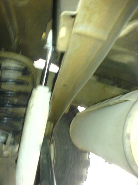

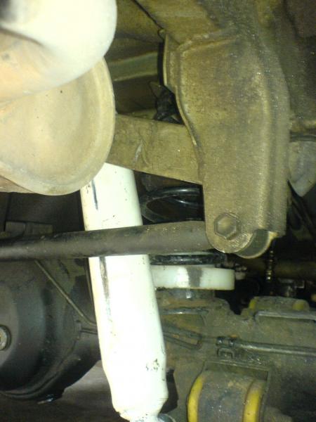

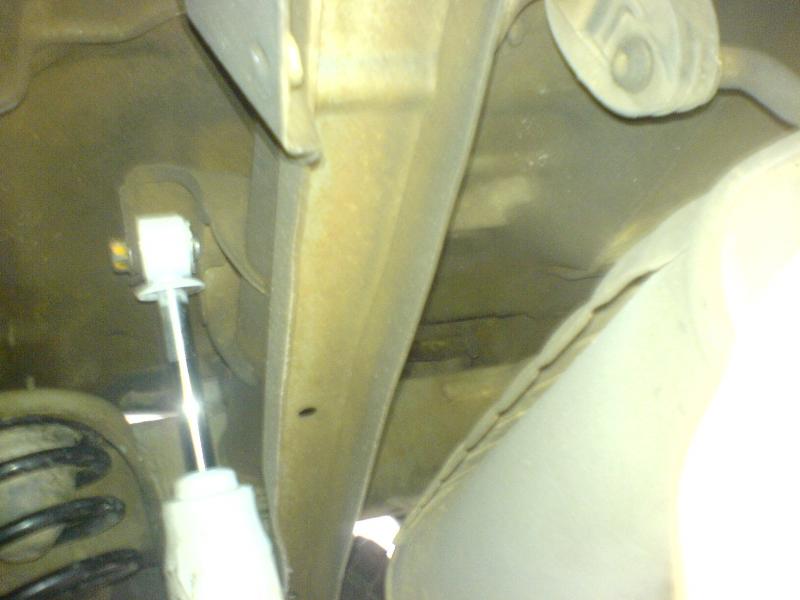

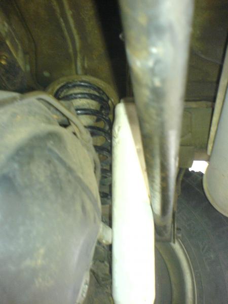

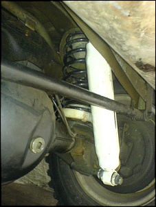

    mostro-lhe. foto de celular.
    Miniaturas de Anexos Miniaturas de Anexos -dsc00331.jpg   -dsc00330.jpg   -dsc00328.jpg   -dsc00326.jpg   -dsc00325.jpg
  • #5904
    Tem como limar um pouco o "parafuso" que prende o amortecedor em baixo? Só pra ele entrar mais um pouco e escapar da panhard...
