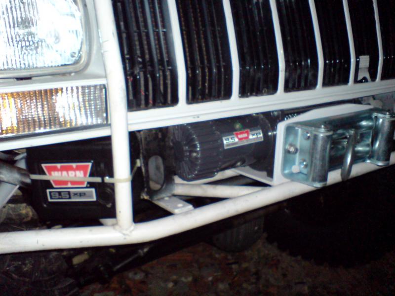

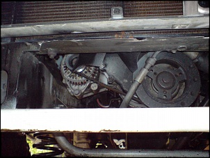

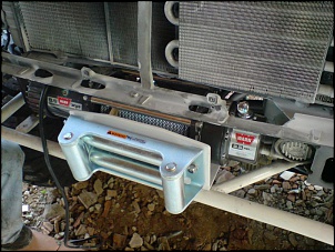

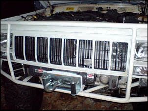

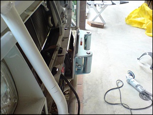

    Hoje eu e paraíba instalamos o guincho, soldamos alongadores no suporte da mola e outras coisas que não me lembro...
    Dia bão... Fotos:
    1. Tive que cortar a travessa antiga...
    2. Paraíba mandando um olá já com guincho no lugar.
    3. Travessa cortada e guincho alinhado. Tivemos que subir o radiador de óleo do câmbio pra poder livrar a alavanca de destravar o carretel.
    4. Já instalado ligando a fiação.
    5. Final. Buraco na grade, radiador mais alto e alavanca livre. A caixa de solenoide ficou meia boca porque vou comprar cabos mais tarde pra colocar ela dentro do carro. Pra essa trilha de domingo vai assim mesmo.

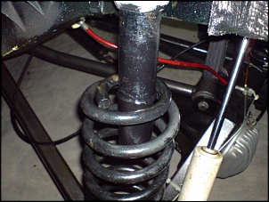

  • #3676

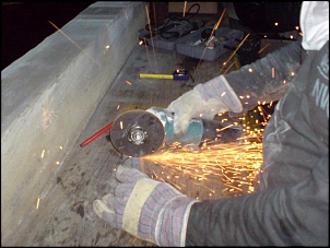

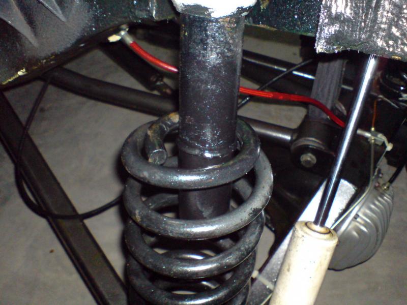

    1. Mesma coisa da anterior.
    2. Linha de freio foi virada para cima e esse pino que atrapalhava foi cortado.
    3. Confeccionando o alongador.
    4. Antes
    5. Durante
    Miniaturas de Anexos Miniaturas de Anexos -dsc02100.jpg   -dsc02101.jpg   -dsc02102.jpg   -dsc02109.jpg   -dsc02114.jpg
  • #3677
    1. Depois!!! Agora a mola não sai mais...
    Até a trilha...

    Ficou bacana cara, mas diz uma coisa, parece ter dois pontos de solda na carcaça do guincho, do lado esquerdo, é isso mesmo?
