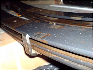

  • #4873
    1. Parachoque já remendado e "liso". Lateral já recortada pra caber... É cheio de recorte por baixo da lanterna e paralama traseiro
    2. Ficou retinho com o fender!!! Ainda penso em refazer a lateral inclinada pra baixo.
    3. Já com acabamentos...
    4. Feixes limpos e lubrificados!!! Voltaram a cor original
    Miniaturas de Anexos Miniaturas de Anexos -dsc02639.jpg   -dsc02642.jpg   -dsc02644.jpg   -dsc02652.jpg

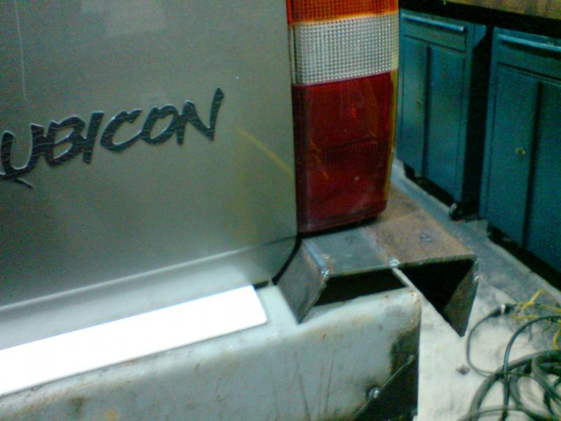

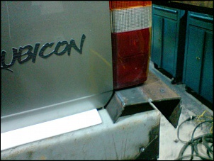

  • #4874

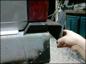

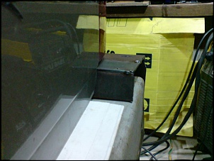

    Esse é um pedido de ajuda!!!
    Estou em dúvida de como vou fazer esse acabamento. Não sei se faço faceando a lanterna ou de deixo proeminente como está, o que acham? Passo com o metal por baixo da lanterna ou fecho a parte de baixo da lanterna com uma chapa lisa e deixo o parachoque limpo até o final?
    Miniaturas de Anexos Miniaturas de Anexos -dsc02643.jpg   -dsc02644.jpg   -dsc02646.jpg   -dsc02648.jpg   -dsc02649.jpg

    Pitaco: traria a lateral até facear com o párachoque para proteger a lanterna.
    Mas deixaria aquele recorte como estava (onde você fechou com o trianguluzinho), morrendo na lateral.....
    Fiz-me entender?
  • #4878
    Fiz-me entender?
    Sim... Eu só fiz a lateral pra encobrir isso:

    deixo para quem entende os comentários sobre o acabamento. eu to assustado com a espessura da chapa. esse carro não é pra levar o filho pra escola?
    to achando exagerado - nada fora do padrão, mas vai ficar pesado!
