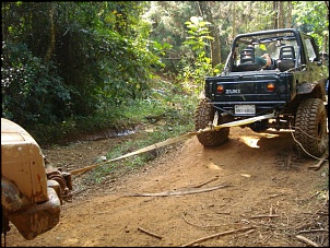

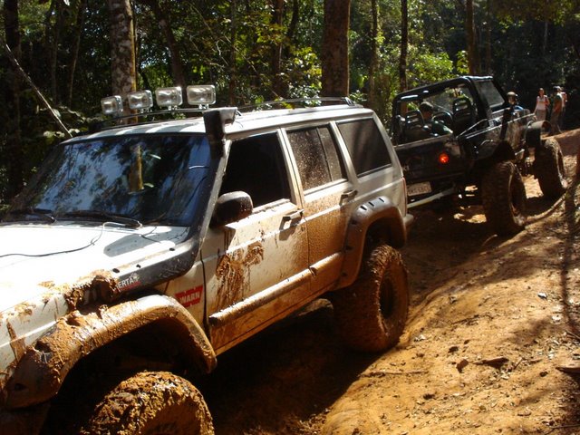

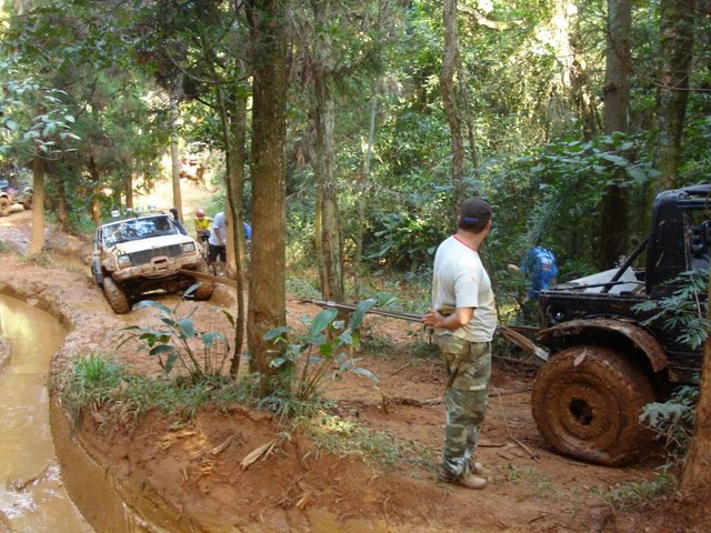

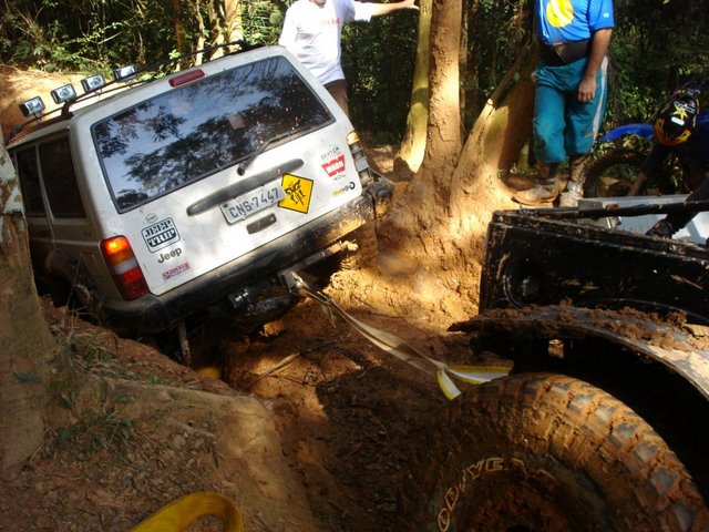

    Neste feriadão, fizemos o "Pinheirinho" e não sei porque me lembrei de voce...
    O dono dessa cheroca não estava com a gente, encontramos ele sozinho, atolado e com o motor sem pegar.
    Mas como essa "jaca morta" pesa!!!
    p.s.: sem querer sacanear, mas essas fotos vão para o seu tópico "fotos cherocas na trilha"
