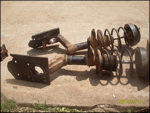

    Eu estou adaptando as reduções na minha gaiola tbm, já aproveitei to colocando suspensão Mc person, caixa do Ap 4 marchas, e motor Ap 1.6 e as reduções eu mudei pra homocinética. segue umas fotos..
    Minha dica e se for mexer aproveitar e
