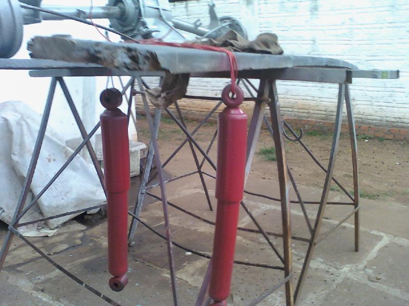

    Assoalho
    Miniaturas de Anexos Miniaturas de Anexos Gaiola - > Cachoeira do sul.-111209_182542.jpg   Gaiola - > Cachoeira do sul.-111209_182552.jpg   Gaiola - > Cachoeira do sul.-111209_182559.jpg

    E essas chapas vão só rebitadas ??
    Não sei,pela foto parece serem finas né.
    Na minha usei chapa grossa e beem soldada,e olha que mesmo assim tem uns sinal de pedra e etc, que deu umas entortada.

    Diogo_Czuika nao é rebite... é solda... Foi furado e soldado entre o cano e a chapa... Fica bem mais firme e esteticamente melhor. abração.

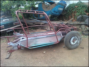

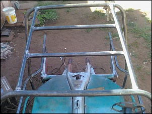

    Voltando ao serviço
    pintei a caixa e os amortecedores
    Miniaturas de Anexos Miniaturas de Anexos Gaiola - > Cachoeira do sul.-111216_172613.jpg   Gaiola - > Cachoeira do sul.-111216_180720.jpg   Gaiola - > Cachoeira do sul.-111216_180932.jpg   Gaiola - > Cachoeira do sul.-111216_180954.jpg
    Blz Eduardo
    então, quanto aos bancos, vc deveria primeiro coloca-los no lugar, pra depois fazer o santo antônio e a estrutura, pois ao contrário disso vc corre o perigo de não conseguir instalar o banco como vc quer, ele pode ficar perto de mais do teto e vc bater a cabeça, por exemplo.
    eu percebi que vc soldou o assoalho por cima dos tubos, desta forma o fundo não fica liso, como seria o ideal,podendo engatar em algum lugar, sem falar que vai ter que soldar mais canos em cima do assoalho para dar suporte ao banco, aumentando o peso da gaiola
    mais uma coisa, vi que vc ta usando a esmirilhadeira sem a proteção do disco, não pode, segurança é o mais importante sempre
    no mais, parabens pelo projeto, vai assim q logo sua gaiola ta pronta, aproveita que a caixa ta fora e bloqueia ela 100% com solda.

    Concordo em grau, gênero e número com o Jackson! todas as observações dele estão amparadas, principalmente a do assoalho e a da esmerilhadeira Ainda é tempo de vc fazer as devidas correções para ñ se arrepender mais tarde...foi assim com observações bem colocadas pelos colegas do fórum que consegui aperfeiçoar minha gaiola.

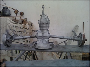

    caixa
    Como faço para bloquear a caixa?

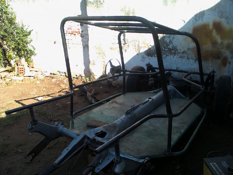

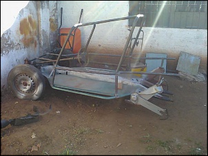

    quase finalizando a estrutura
    Miniaturas de Anexos Miniaturas de Anexos Gaiola - > Cachoeira do sul.-111223_142631.jpg   Gaiola - > Cachoeira do sul.-111223_142656.jpg   Gaiola - > Cachoeira do sul.-111223_142707.jpg
    Citação Postado originalmente por Eduardomarzall Ver Post
    Cara um conselho esses canos soldados no eixo dianteiro e nas torres dos amortecedores não vai da certo, eu tinha na minha assim tmb e causava tricas por toda a estrutura, pq o eixo trabalha e na torção acaba quebrando os canos, de um jeito de fixar eles com abraçadeiras so no eixo
