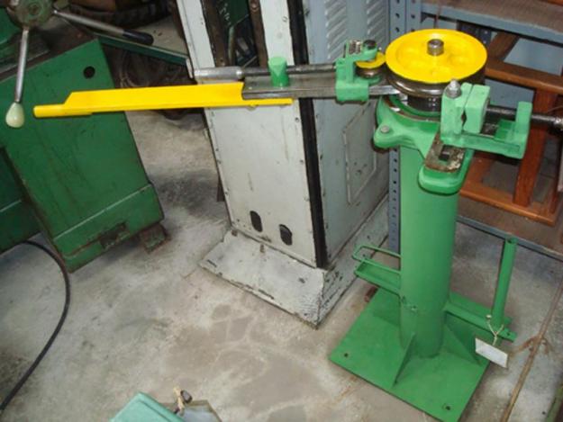

    Amigo olha só , posta fotos da sua dobradeira.....
    FC Off Road 4x4 4x2 GAIOLAMA Lajeado RS
  • #60
    Citação Postado originalmente por fc racing Ver Post
    Vou ficar lhe devendo a foto real da dobradeira, mas é igual a esta ...
