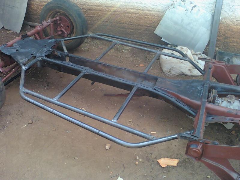

    Estrutura
    A estrutura está começando a se formar... Ja soldamos 1 ferro hoje... E entortamos outros 4... Só nao deu tempo de soldar...

  • #28
    14/06/2011
    seara/SC
    33
    842
    ahahahah comecei a minha soldando um ferro tbm ali kkkk

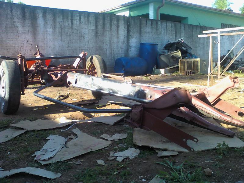

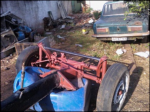

    Criando forma
    O bicho está querendo dar as caras... Com muito trabalho hoje soldamos estes reforços junto ao chassi a e parte de fora.

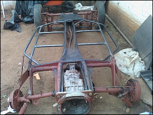

    Assoalho
    Fotos da estrutura do assoalho , logo mais soldaremos a chapa... Tenho 17 anos e to aprendendo a soldar... mas nao fica tão bom quanto os pessoal mais experiente

  • #32
    proximo passo
    Apos As chapas serem soldadas para completar o assoalho , o que fazer? Colocar os bancos? ou continuar a estrutura? Preciso tmb colocar os pedais? ou posso deixar pra depois?
  • #33
    Usuário Avatar de Patrick.dz
    24/11/2011
    rosário do sul/RS
    35
    faz toda a estrutura, depois da estrutura feita, coloque os bancos, mas só provisóriamente, com os bancos temporariamente no lugar instale os pedais alinhados com o seu banco e instale também o volante, alinhados com seu banco, depois retire o banco, termine de reforçar as chapas do assoalho e daí instale definitivamente os bancos., senão pode ficar o volante e o banco alinhados e os pedais tortos para algum lado. já peguei para dar umas voltas uma gaiola onde a diferença entre o volante e os pedais era de quase 10 cm. mto ruim de pilotar
