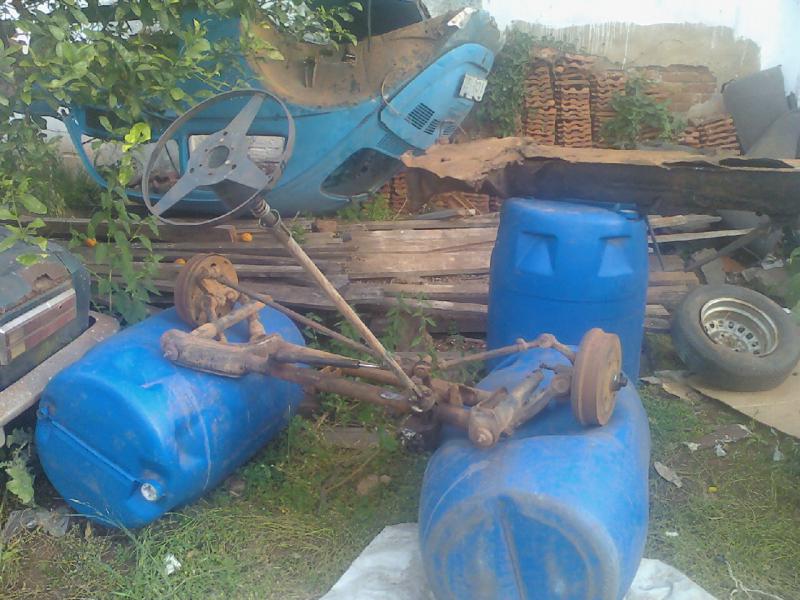

    Hoje retirei a caixa com muito sacrificio e retirei o setor de direção , agora ta só no chassi mesmo...
    Amanha pretendo encurtar... E ir no ferro velho buscar freios "novos"
    Amanha posto fotos tmb.

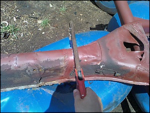

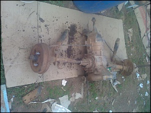

    Mais um dia de trabalho... Agora me ajudem... Estou perdido...Após encurtar o chassi , qual seria o proximo passo?

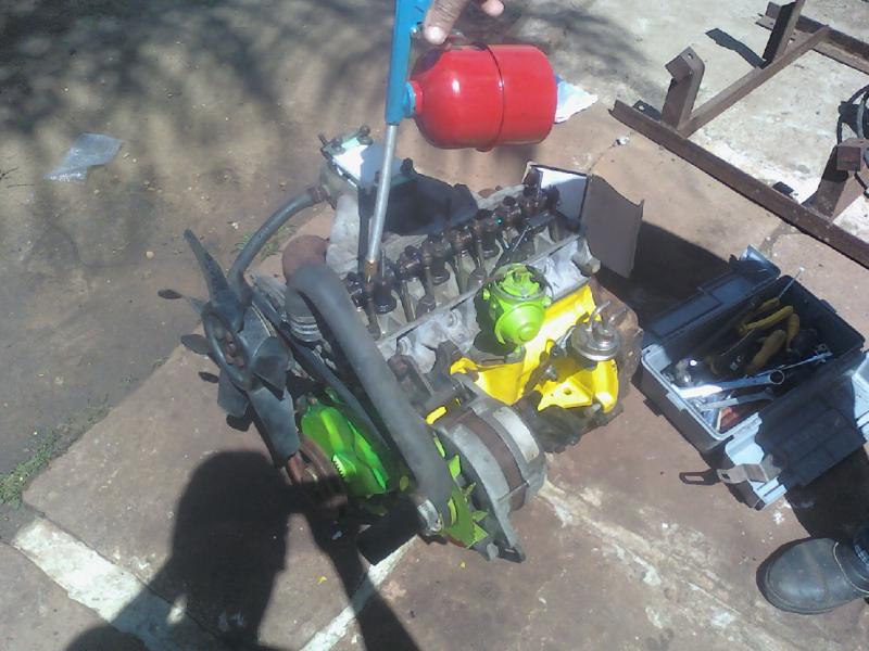

    Motor
    Ae galerinha , como mandei o chassi do fusqueta pro jato de areia... trabalhamos no motor , que estava parado à uns 5 anos... Mas como foi feito e tem no maximo 2mil km ... esta novo...
    Miniaturas de Anexos Miniaturas de Anexos Gaiola - > Cachoeira do sul.-111116_152305.jpg   Gaiola - > Cachoeira do sul.-111116_143032.jpg

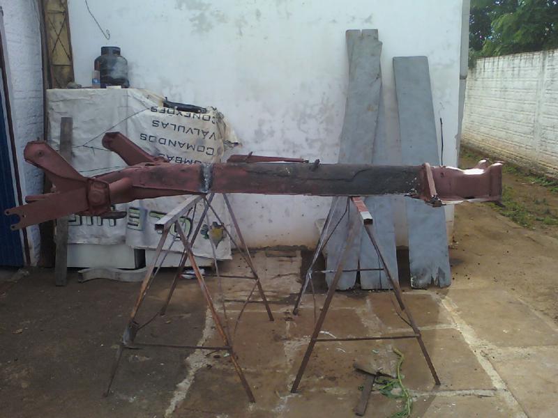

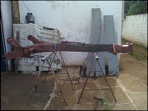

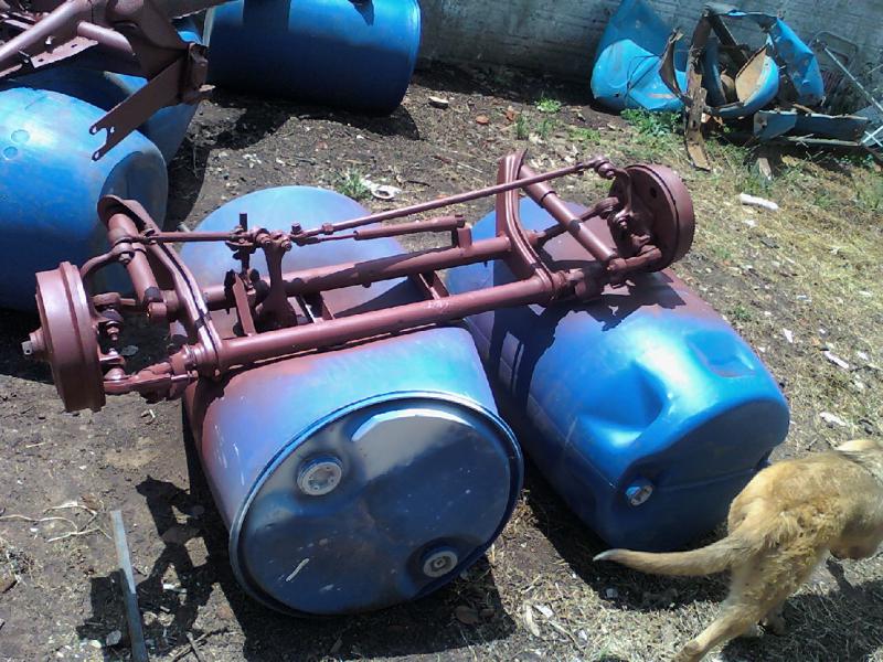

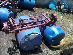

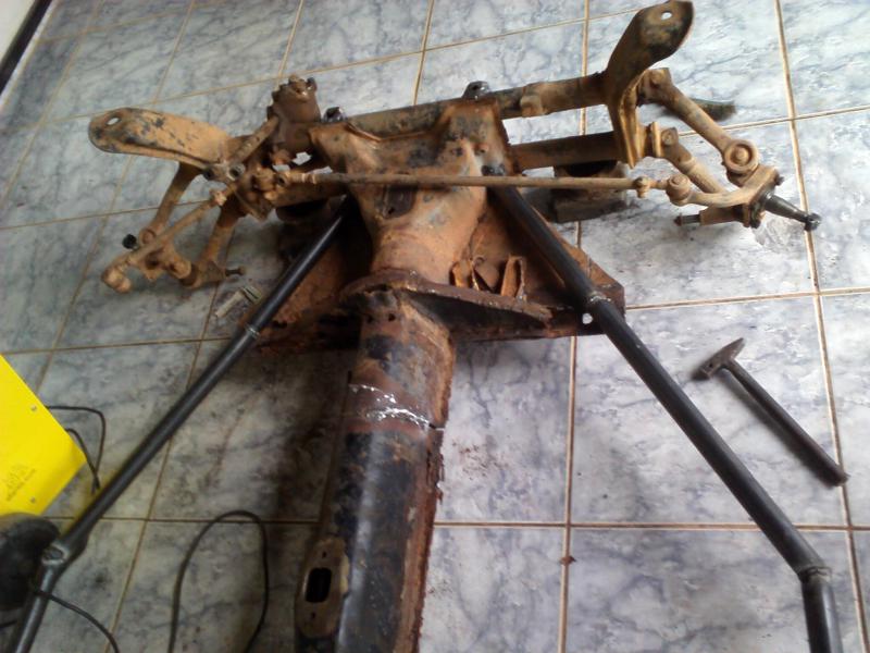

    Depois do jato de areia... E o chassi ja encurtado...
    Miniaturas de Anexos Miniaturas de Anexos Gaiola - > Cachoeira do sul.-111122_142010.jpg   Gaiola - > Cachoeira do sul.-111122_142021.jpg   Gaiola - > Cachoeira do sul.-111122_142038.jpg   Gaiola - > Cachoeira do sul.-111122_163907.jpg   Gaiola - > Cachoeira do sul.-111122_174851.jpg
  • #23
    Uma duvida... Onde soldo os ferros que vão fazer parte da base... Eu vi algumas fotos... Mas fiquei em duvida pois ... Iam soldado na parte traseira até a dianteira... Caso tenha que retirar alguma dessas partes.. Como faz dai?
  • #24
    Usuário Avatar de Paulo G.
    01/11/2010
    35
    Eu soldei esses ferros da parte de baixo no "chapéu de napoleão", que ae se quiser tirar a parte da suspensao dianteira dá...Gaiola - > Cachoeira do sul.-img00034.jpgGaiola - > Cachoeira do sul.-img00040.jpg
