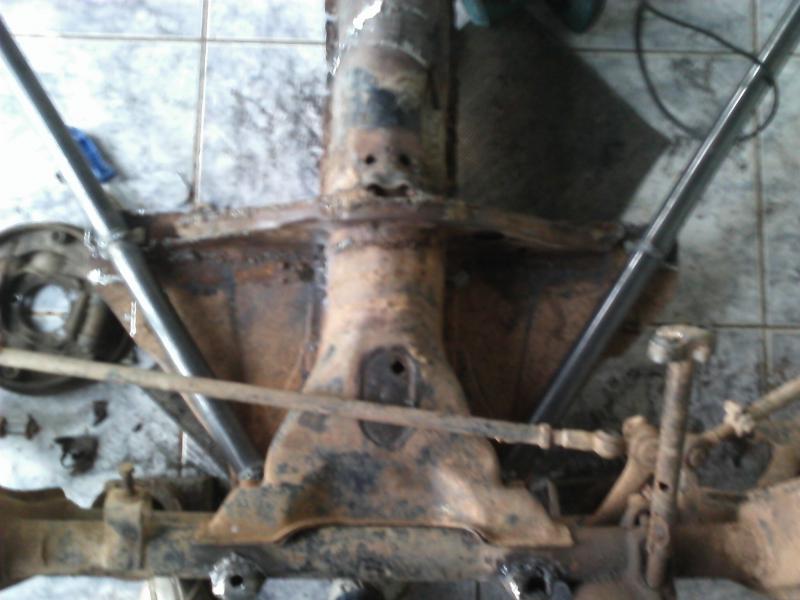

Uma duvida... Onde soldo os ferros que vão fazer parte da base... Eu vi algumas fotos... Mas fiquei em duvida pois ... Iam soldado na parte traseira até a dianteira... Caso tenha que retirar alguma dessas partes.. Como faz dai?
Eu soldei esses ferros da parte de baixo no "chapéu de napoleão", que ae se quiser tirar a parte da suspensao dianteira dá...Anexo 321832Anexo 321830
