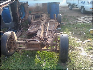

    Hoje , dia 04/11/2011... Comecei a confeccionar minha gaiola... a partir de um fusca... Não sei ano e nem nada... mas para o primeiro dia ja estou empolgado , pois rendeu o serviço.
    Miniaturas de Anexos Miniaturas de Anexos Gaiola - > Cachoeira do sul.-111104_143507.jpg   Gaiola - > Cachoeira do sul.-111104_143551.jpg
    Logo na primeira tarde... ja esta quase pronto o "chinelo"
    Miniaturas de Anexos Miniaturas de Anexos Gaiola - > Cachoeira do sul.-111104_180729.jpg   Gaiola - > Cachoeira do sul.-111104_180749.jpg
    Estou com duvido em Quantos cm diminuir do chassi... Alguem ?

    Eu encurtei 40cm da minha, a maioria encurta isso.

    e ai parcero boa sorte na empreitada... na minha encurtei 38cm...
    Ae samuzeiro e diogo_Czuika , obrigado... Vou diminuir isso... De 35 a 40 Cm... Se eu trabalhar nessa todos os dias, voces acham que consigo dar umas voltas até janeiro?

    a com certeza, se vc ja tem todos os materiais e a mecanica tiver legal anda sim...
    Ja tenho o Motor ... Não é AP... mas é um Cht 1.6 de escort...Ta novo... Só falta comprar os ferros...Amanha vou lavar e talvez pintar o chassi ... Dai posto mais fotos... abraço
