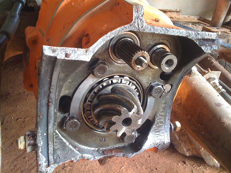

    Ai estao as fotos da criança quebrada, como pode ver o cidadao nao é fraco nao....
    porém dos males o menor, ja montei o cambio na nova carcaça (tinha uma pintadinha tambem de laranja do outro cambio), coloquei os eixos no lugar só pra ver se dava certo, e dois parafusos na tampa, parece que deu certo, so falta montar direito e colocar o diferencial, espero que fique bom.

    SSgarbi, eu nunca tinha visto uma caixa quebrada assim...
    Cara, se na frente da caixa está bem preso eu acho que o problema está no coxim do motor, o coxim sede bastante e assim o peso do motor ainda força a caixa. O negócio era usar um coxim mais rígido ou pré tensionar ele (forçar ele para cima).

    Bom dia Senhores,
    Tivemos um probleminha, mostrado pela foto anexa, a caixa do diferencial quebrou no meio, separou, arrancando inclusive as laterais das tampas do diferencial.
    Nao podemos detalhar a quebra, um "amigo" foi dar uma voltinha, começou a demorar e quando fomos atraz.... suspresa... olha o estrago.
    Alguem tem idéia do motivo, lembrando que usamos motor AP 2000 montado com os coxins da lateral do motor como no original, porem muito bem montados e fortes, como podem ver nas fotos.
    Segundo o "amigo" ele foi subir um barranquinho, colocou primeira e na hora de sair fez um "grgrgrgrrrrrrr" ele desceu pra ver e o cambio tinha partido ao meio

    Olá, provavelmente quebrou a carcaça devido aos pulos da redução, abraço.

    Fadiga não foi partiu numa cacetada só.....
    pode ser que que esteja forçando a caixa como uma alavanca...
    a sua estava amarada com uma cinta....as vezes é com mesmo com motor ap é bom ter a cinta ( eu sempre rodei assim)
    mas se já tem tudo logo estará rodando denovo....mas mesmo que esteja foçando a caixa eu acho que foi um boa de uma pegada...

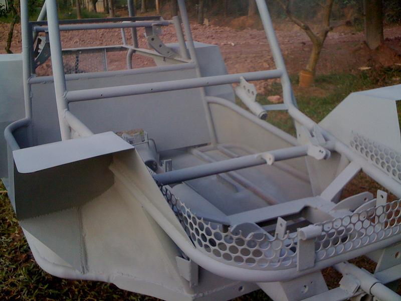

    Boa noite a todos
    Quem já fez gaiola sabe bem... ensaia a pintura, muda uma coisinha, ensaia de novo muda outra coisinha, mas agora vai. Tivemos que dar uma atrasada em funçao dos benditos pulos, acabamos por fazer a adaptaçao aconselhada pelo amigo Fuketeiro (valeu a força), buchas nos tubos dos semi-eixos e um braço logo abaixo do facao tambem com buchas, e terminado este trabalho agora sim.... a pintura.
    Seguem algumas fotos
    Abraçao a todos
    Miniaturas de Anexos Miniaturas de Anexos Primeiro Gaiola dos Sgarbi-prep.jpg   Primeiro Gaiola dos Sgarbi-banho.jpg   Primeiro Gaiola dos Sgarbi-inicio.jpg   Primeiro Gaiola dos Sgarbi-fundo_ok.jpg

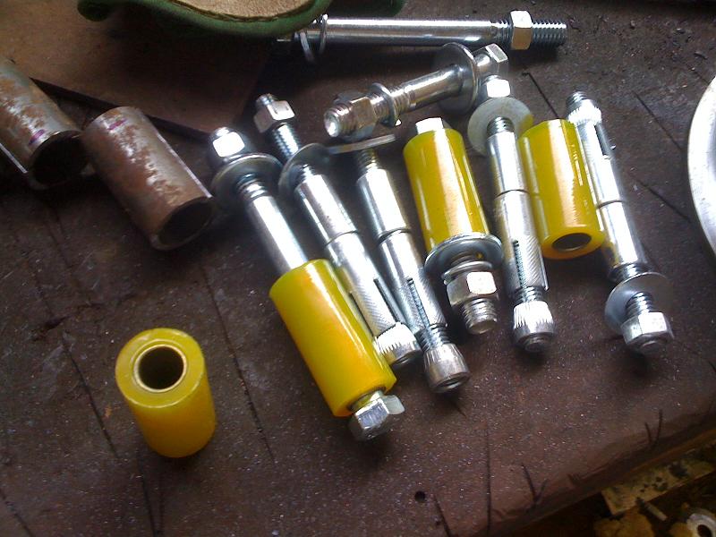

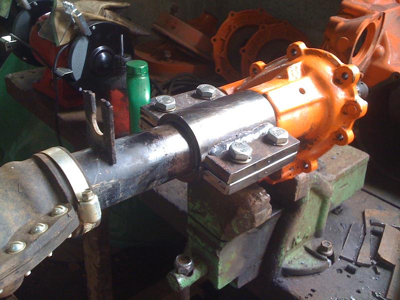

    Link suspensao
    Caso alguem precise de uma ideia de como fazer as buchas sem a necessidade de desmontar a reduçao ai vai.
    Infelizmente nao tiramos fotos do braço inferior, mas se precisarem é só pedir.
    Até mais
    Miniaturas de Anexos Miniaturas de Anexos Primeiro Gaiola dos Sgarbi-montagem-bucha.jpg   Primeiro Gaiola dos Sgarbi-buchas.jpg   Primeiro Gaiola dos Sgarbi-bucha-no-tubo-1.jpg   Primeiro Gaiola dos Sgarbi-bucha-no-tubo-2.jpg
