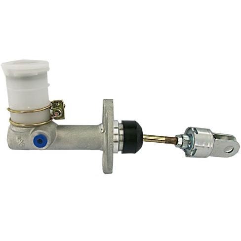

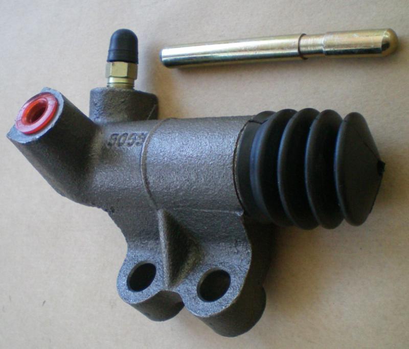

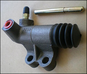

    Essa semana a estrutura chega ai já dou andamento nisso também...
    Tem tanta coisa em andamento, nem sei o que fazer primeiro!
    Os cilindros são estes mesmos, certo? Vou adiantando e comprando-os...
    Miniaturas de Anexos Miniaturas de Anexos -cilindro-mestre-embreagem-l200.jpg   -cilindro-auxiliar-embreagem-l200.jpg
  • #60
    Usuário Avatar de Fernando B.
    13/09/2010
    Santa Bárbara do Sul/RS
    Citação Postado originalmente por RONIE_VALIM Ver Post
    Os cilindros são estes sim.

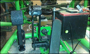

    Dá uma olhada nesta foto da adaptação que o cara fez no pedal pra por embreagem hidráulica:
    Ele juntou o pedal da embreagem e do freio, ou pode apenas tirar o pedal da embreagem e fazer aquele suporte para o pedal e cilindro que é relativamente simples de fazer.
