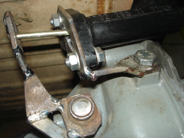

    Da para por embreagem hidraulica, usei no fusca ate coloquei o sistema de rolamento hidraulico usado na linha gm,com dois canos como citado no topico um cano é para poder sangrar e o outro é para o fluido de acionamento, mas não funcionou, o atuador ficou muito alto, não tem espaço suficiente entre a caixa e o plato e ficava meio embreado, tirei tudo e usei um cilindro externo.
    embreagem
    clécio esse cilindro mestre tem 1 saida só ??? e de que carro ???
