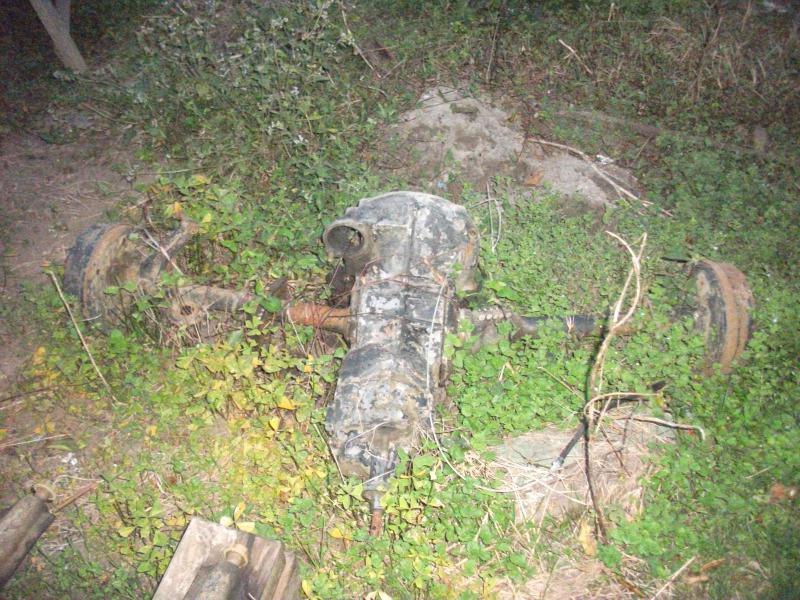

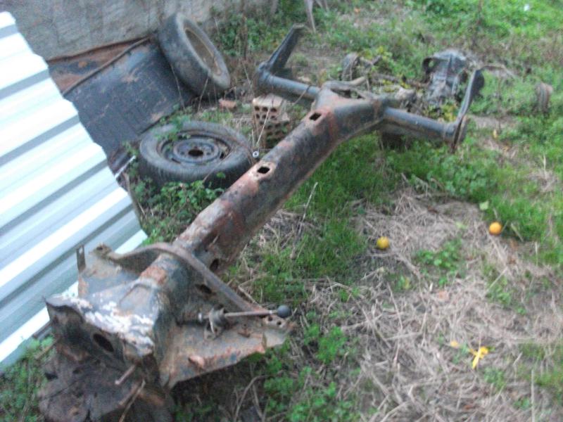

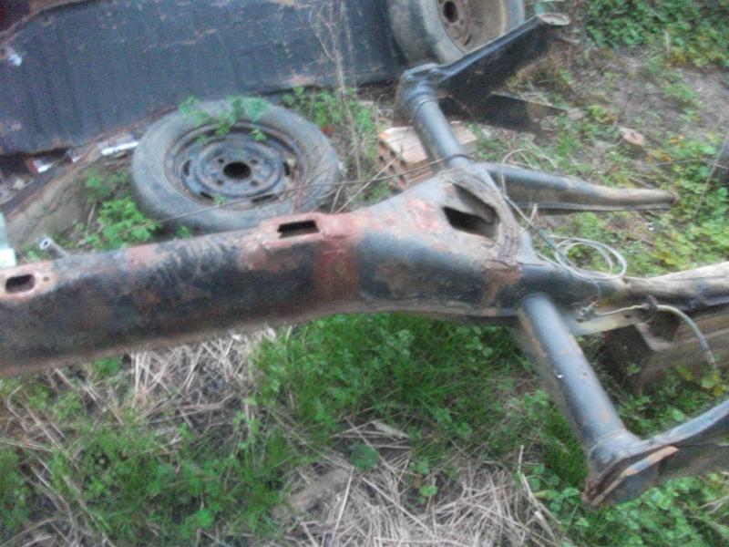

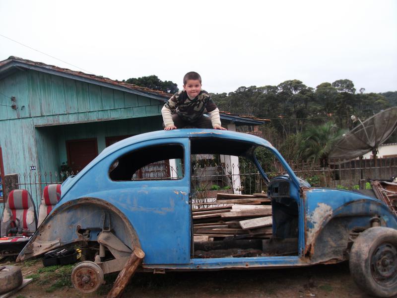

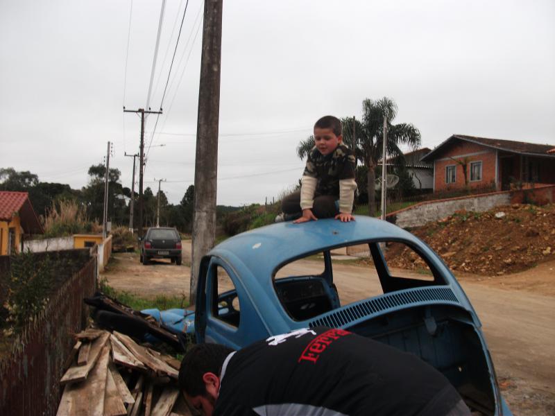

Anexo 295733Anexo 295732Anexo 295730Anexo 295729Anexo 295728tava meio abandonada mas agora axo q vai...rsrs

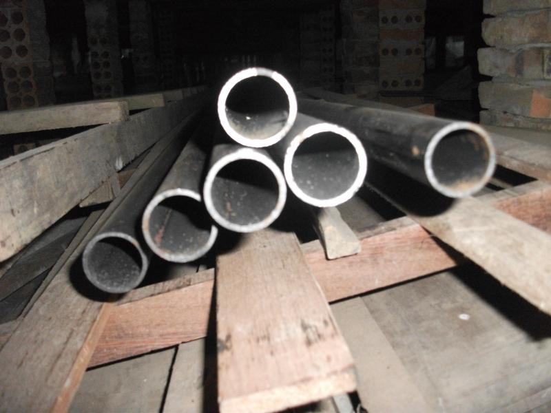

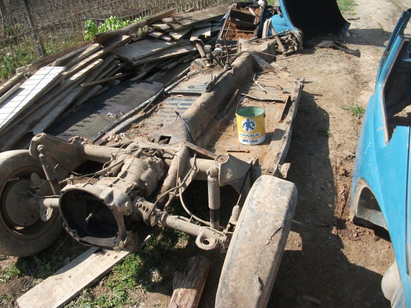

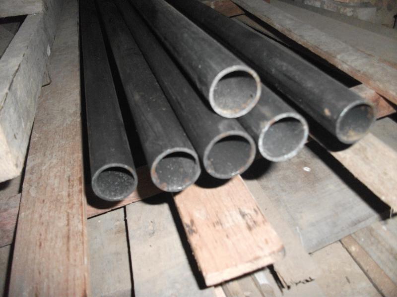

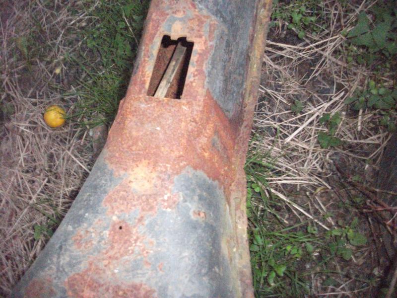

Anexo 295741Anexo 295736Anexo 295735Anexo 295734Anexo 295742os tubos e maisumas fotinha do abandono hehe
