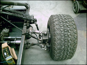

    Eu não conheço o cubo do Monza mas uma vez eu usei o disco do Corcel que é preso por trás do cubo. Usei cubo de gol. Veja na foto, o disco foi afinado para usar pinça de moto ( 4 mm).
    Miniaturas de Anexos Miniaturas de Anexos Problema com Freio no KartCross !-freio-2.jpg   Problema com Freio no KartCross !-freio.jpg
    ficou legal cara, era + ou - isso q eu estava planejando ,só q eu iria mandar o torneiro fazer uma flange para prender junto com o disco por trás do cubo , mas eu não sabia desse disco e vou ver se dá certo no cubo q estou usando ; obrigado pela dica.

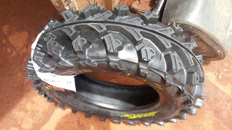

    Citação Postado originalmente por Flávio Cadore Ver Post
    Dá certo sim, foi feito assim naquele kartcross com motor de RD350 e a freada fazia colar no cinto...mas com aqueles pneus largos...se usar pneu estreito não resolve muito.
    E o seu Kart, como está? posta umas fotos dele? e aquele motorzão, quanto pagaste nele? hehhehe
    segue fotos das rodas e pneus, não eh muito estreito não é aro 13. e no motor eu paguei pouco mais de 6mil. amanha vou tentar tirar mais fotos do kart p mandar
    Miniaturas de Anexos Miniaturas de Anexos Problema com Freio no KartCross !-20140129_161813.jpg   Problema com Freio no KartCross !-20140222_121605.jpg   Problema com Freio no KartCross !-20140310_164737.jpg
