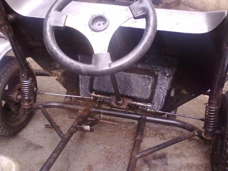

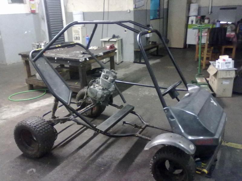

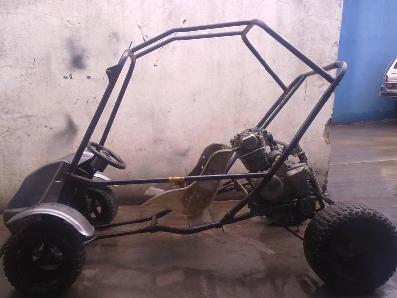

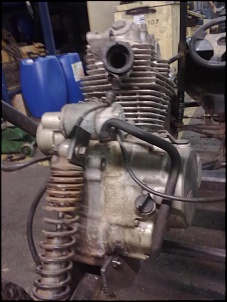

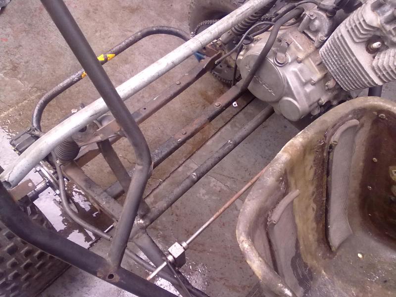

    Devagarinho meu Winner vai ficando pronto.Algumas fotinhas.

    Miniaturas de Anexos Miniaturas de Anexos Meu buggy Fapinha-imagem-pescaria-005.jpg   Meu buggy Fapinha-imagem-pescaria-009.jpg   Meu buggy Fapinha-imagem-pescaria-010.jpg   Meu buggy Fapinha-imagem-pescaria-011.jpg   Meu buggy Fapinha-imagem-pescaria-015.jpg

    Caro COL!
    Olhei as fotos que postou, está ficando muito bom o serviço!
    Preciso fazer isso no no buggy do Duba também, fazer uma geral.
    Sobre a colocação do motor, faço uma consideração.
    Tente colocar ele no meio, e na parte mais baixa possível, mais que não comprometa a altura.
    Se colocar onde demonstra na foto, todo o peso (motor + motorista) ficará do lado esquerdo.
    Se ficar alto, compromote o CG.
    Pense nisso.
    Observe também a possibilidade de colocar o sistema de suspensão com braços oscilantes, conheço como twin bean, os modelos mais novos usam, e uma cópia da f1000.
    Kim.
  • #87
    Bom dia a todos, Kim se olhar vai ver que, o pinhão do motor da moto é do lado esquerdo se for visto da parte de tras do motor, com isso fica mais facil eu colocar o motor do lado esquerdo, porque assim o coroa fica bem proxima ao pneu,ou seja se eu colocasse o motor do lado direito, a coroa iria ficar bem no meio,(detalhe, essa coroa é de XL 56 dentes) ficando exposta a pedras, perdendo mais ainda o vão livre(que quase não existe com aqueles pneus).Alem disso eu comprei um banco de Kart, o Winner vai ser para apenas um ocupante.Naquela posição eu consegui uma boa refrigeração também.
    Kim , se não for incomodo fale um pouco mas sobre o CG por favor.
    Obrigado desde já.

    Opa COL!
    Posso falar sim sobre o CG, mais porém, não tenho material técnico sobre o assunto.
    Mais á algo mais ou menos assim.
    O peso, tem que ser o mais baixo possível, para que o veículo tenha estabilidade, quanto mais alto o peso, mais instável pode ficar.
    Existe umas contas sobre largura x altura x peso.
    O Centro de Gravidade é o que faz aqulas peruas towner não tombar, pois o motor fica no assoalho, literalmente no chão, assim, pode entrar rasgando numa curva, que ela não pende.
    Sobre o motor, eu coloquei o motor no centro, com a coroa um pouco mais para a esquerda, e do outro lado o disco de freio.
    De uma olhada.

    Bom Dia a todos, Kim obrigado pelo explição, consegui entender.Se for analisar, eu coloquei uma coroa de 56 dentes, a original da Strada e 41 dentes, ou seja o Winner ja vai ficar bem reduzido.Não vou ter tanta velocidade para entrar em uma curva e tombar(e se tombar nois destomba).

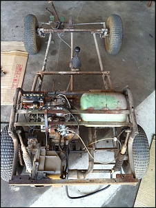

    Pessoal, esse eixo trazeiro é original?
    Onde consigo um desses ?
    Estou reformando um buguinho pro meu filho tb mas ele é originalmente 4x1. O eixo trazeiro é fixo e a coroa fica na roda esquerda.
    Algumas fotos do TINGA. (Filhote de Crocodillo, tópico em breve)
    Miniaturas de Anexos Miniaturas de Anexos Meu buggy Fapinha-01.jpg   Meu buggy Fapinha-02.jpg   Meu buggy Fapinha-03.jpg   Meu buggy Fapinha-04.jpg   Meu buggy Fapinha-05.jpg

    Opa Elmer!
    Elmer, não é difícil fazer o eixo, no caso do Col, ele usa um mancal em cada fixação com a balança do chassis; No meu caso, foi feito uma enjambração, com dous rolamentos de esfera em cada lado.sem qualquer chance de engraxar.
    Procura uns semi que iria descartar, coloca dois rolamentos,e confecciona a ponta para encaixar os cubos, está pronto!!!
    Mais, eu ainda pretendo fazer a coroa e disco fixos com saídas para homos, com suspensão independente.
    Isso é um projeto futuro.

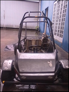

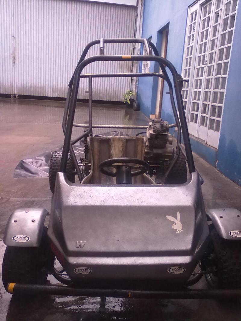

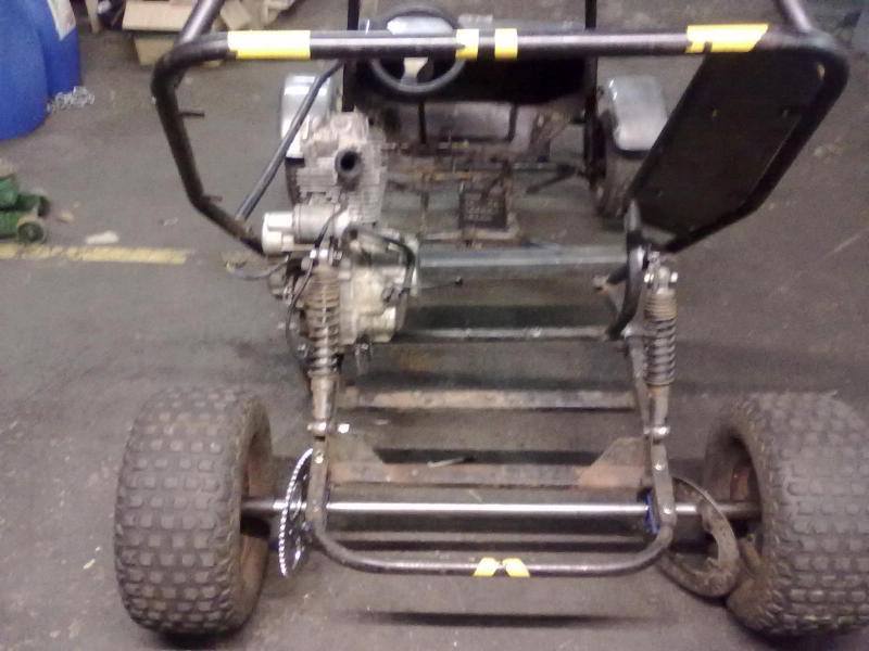

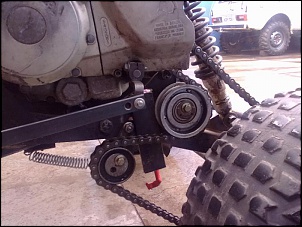

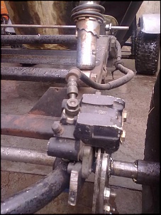

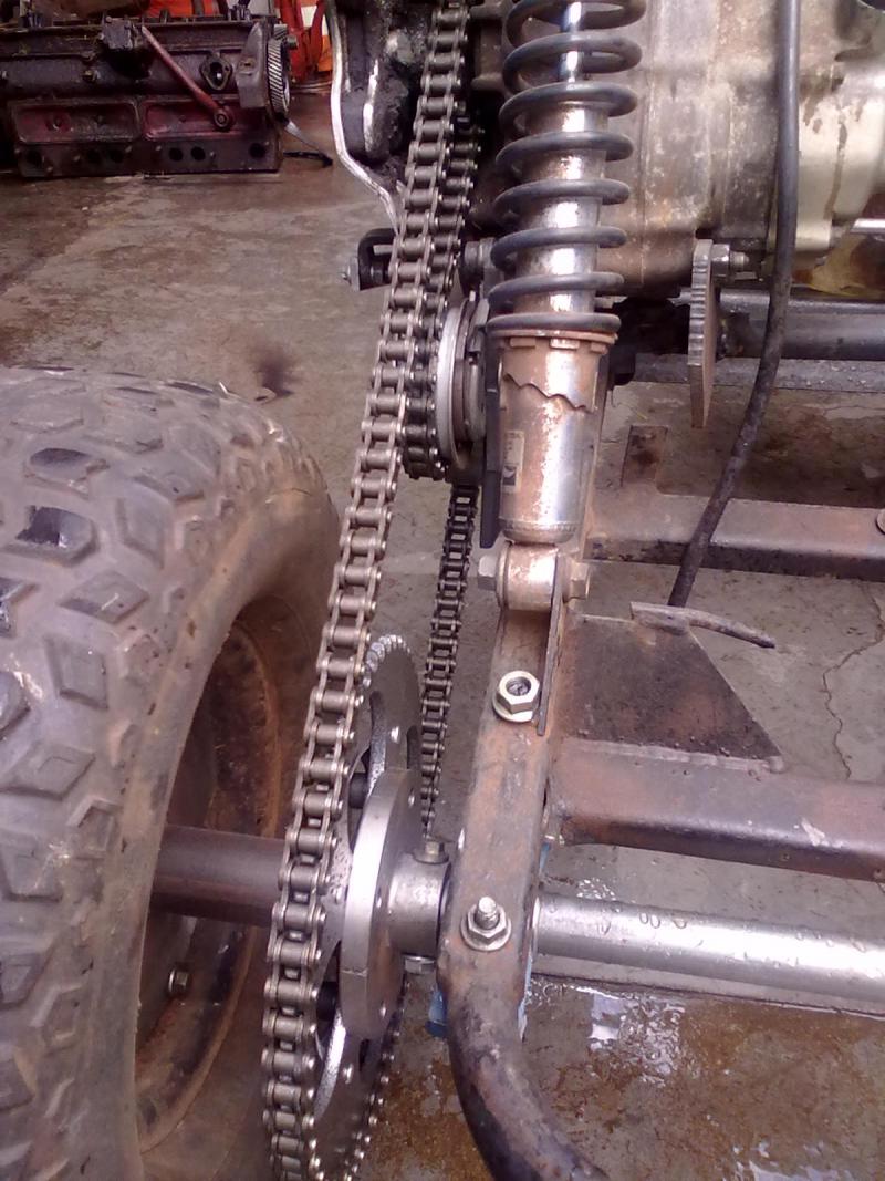

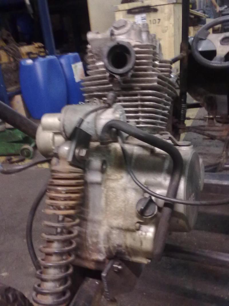

    Boa noite, com atraso as fotos prometidas.
    Miniaturas de Anexos Miniaturas de Anexos Meu buggy Fapinha-imagem-christian-109.jpg   Meu buggy Fapinha-imagem-christian-110.jpg   Meu buggy Fapinha-imagem-christian-111.jpg   Meu buggy Fapinha-imagem-christian-113.jpg   Meu buggy Fapinha-imagem-christian-112.jpg
    Niva Ekron 9500lbs.
  • #95
    Foto2: Banco de kart, um pouco deslocado para a lado esquerdo(contrario ao motor).Foto3:Caixa de direção(em breve vai ser trocada)detalhe as barras da direção são prisioneiros do motor boxer(fusca).Foto4:Por causa da ação da suspenção foi instalado dois tensores na corrente.Foto5:Ao lado do motor vai ser colocado a bateria.Foto7: Disco de freio.
    Miniaturas de Anexos Miniaturas de Anexos Meu buggy Fapinha-imagem-christian-114.jpg   Meu buggy Fapinha-imagem-christian-115.jpg
    Niva Ekron 9500lbs.
