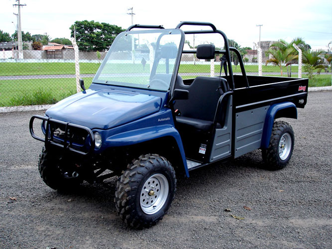

Então, o modelo em que me inspirei e que pelo visto inspirou o Wust01 na gaiola agricola dele é o mesmo da Edra
Anexo 441138
Esse modelo usa motor estacionário duplo "v" da Honda, só que usa uma polia continuamente variável e uma caixa reversora.
É possível sim porem como eu costumo dizer tem q ver se vale a pena, o conjunto do fusca é p&p e muito mais potente.
